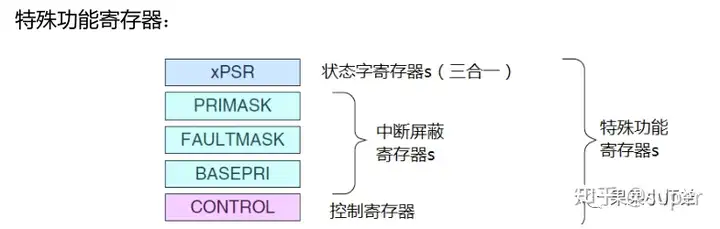

除此之外CM3还有一些特寄存器。

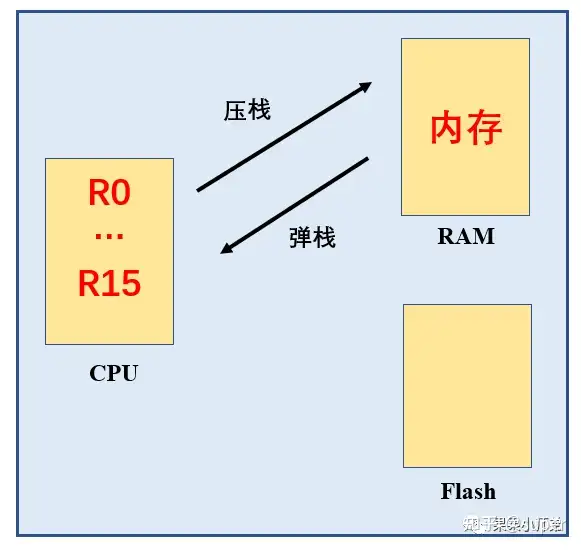

大家有没有想过当CPU进入中断的时候,实际上是相当于打断了之前的任务。那么在执行完中断之后,CPU又是如何返回到原来的任务?而保证原来的任务不丢失的呢?
在进入中断之前,也就是在左半部分,我们先把CPU寄存器里面的值送入内存中,也称为压栈。然后再运行中断服务函数,在运行中断服务函数的时候,CPU寄存器会被改写。但是这并没有什么关系,因为当中断结束之后,返回到原来的任务的时候,之前CPU寄存器的值就会被从内存中取出,也叫做弹栈。那么通过这样一个机制,就保证了原来的进程的数据不丢失。

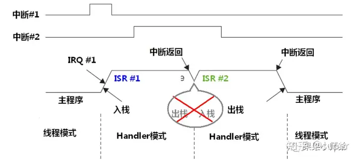

第一种叫做咬尾中断
我们知道,在进入中断的时候需要执行入栈,而退出中断的时候需要执行出栈。那么当两个中断来临的时候,像这样在第一个中断执行完成之后,要执行第二个中断。在CM3 处理器内核中是不会再执行出栈和入栈的。也就是说这里节省了出栈和入栈的时间,实际上相当于第2个中断把第一个中断的尾巴咬掉。也就是没有让它再出栈,所以这就被称为咬尾中断。
