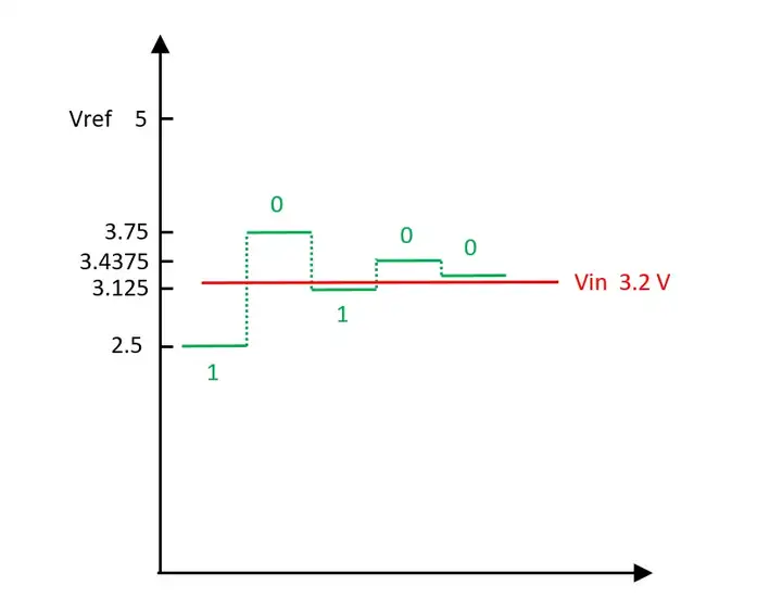

SAR逐次逼近型
SAR(Successive Approximation Register)型ADC仍然使用电压比较的方法,它使用数字电路控制DAC输出一个变化的电压,并用此电压和输入电压比较,经过多次比较逐渐使DAC输出接近输入电压,从而得出数字输出。
举例如下:
假设ADC参考电压为0-5V,输入为3.2V。
压控寄存器最高位置为1,其余位为0,DAC输出参考电压一半2.5V,输入3.2 > 2.5,比较器输出1,压控寄存器最高位1保留。然后次高位置1,DAC输出3.75V,此时3.2V < 3.75V,比较器输出0,压控寄存器次高位置0。之后与3.125V比较得到1,与3.4375V比较得到0。这样如果是8位ADC,最后就得到数字输出 10100011。SAR型ADC以较低的成本实现较高的转换速度和分辨率,比较常用的可以达到1MHz的转换速度和12-Bit的分辨率,得到了比较广泛的应用。如果单片机手册没有特别注明,一般都是集成的这种类型的ADC。
