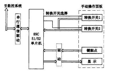

89C51/52单片机具有片内ROM、16位计数和标准串口[2]。在89C51/52单片机构成数控机床面板智能处理单元中,一般不需要外部扩展ROM和RAM,单片机I/O口的一位对应一个输入/输出量,若单片机I/O口不够,可以进行扩展。单片机以定时中断检测输入,一旦发现输入电平变化,就将其对应的新状态由串口发送给数控系统。另一方面,数控系统通过串口将需要显示的信息发送给单片机。由于采用了串行通信,数控系统与面板智能处理单元的接口是标准的,操作面板的信息处理基本上不占用数控系统CPU的时间,而且面板智能处理单元本身成为一个标准化模块。图1为数控铣床面板智能处理单元的原理图。图中,数控铣床手动操作面板的输入/输出信息大致有以下几类:
基于89C51和89C52单片机对数控机床的控制设计
图1 数控铣床面板智能处理单元原理图
1)工作方式选择:手动/自动/回原点
2)单步进给量选择
3)连续进给速度选择
4)进给速度倍率选择
5)进给坐标选择
6)主轴电机、泵、电磁离合制动器等的通/断控制
7)急停
8)暂停及显示
9)进给坐标超行程显示
10)故障显示
其中,工作方式、单步进给量和连续进给速度等的选择与进给速度倍率选择分别用转换开关1和转换开关2在不同状态间切换。同一个转换开关控制的状态具有机械互锁,可以避免由于误操作同时接通两个或两个以上具有互锁关系的状态。图1中其余的输入/输出量均由单片机的I/O口直接控制,可保证多个状态同时可靠地输入/输出。

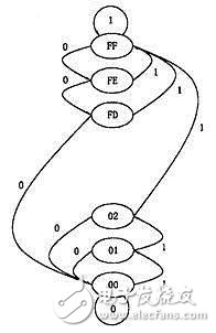

在定时中断服务程序中,逐一检查每个键的状态,若发现某一个键的状态发生变化,便将新的状态从串口发送到数控系统,同时退出中断服务程序,否则,在检查完所有键后退出中断服务程序。为了检测键状态的变化,必须将键原先的状态存放在内存中,用00H表示键处于接通状态,FFH表示键处于断开状态。当读到某个键处于接通状态时,先判断其内存中的值是 80H还是《80H,若内存中值 80H,说明键原来处于断开状态,将其减1后若 FCH,则存入内存,若
图3 状态转移图
