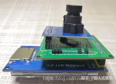

系统介绍
   使用STM32F103RCT6作为主控,摄像头使用OV7670(带FIFO)。STM32进行了16倍频。识别过程分别为:图像采集,二值化,识别车牌区域,字符分割,字符匹配。

实物图
