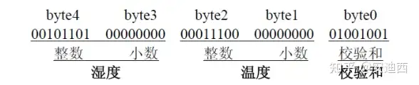

DHT11是一款温湿度一体化的数字传感器,该传感器包括一个电阻式测湿元件和一个NTC测温元件,并与一个高性能8位单片机连接。通过单片机微处理器简单的电路连接就能够实时的采集湿度和温度。DHT11与STM32之间能采用简单的单总线进行通讯,仅需一个IO口。传感器内部温度和湿度数据40个bit的数据一次性传给单片机,数据采用校验和方式进行校验,有效的保证数据传输的准确性。 DHT11采用单总线数据格式,即单个数据引脚端口完成输入输出双向传输。其数据包由5个字节(40Bit)组成。数据分小数和整数部分,一次完整的数据传输为40bit,高位先出。数据格式如下图示
根据以上数据,即可算出温度和湿度的值,计算方法如下:
湿度 = byte4.byte3 温度 = byte2.byte1 校验 = byte4 + byte3 + byte2 + byte1

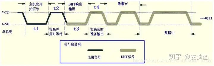

DHT11和单片机的一次通讯最大为3ms左右,建议主机连续读取时间间隔不要小于100ms,下面是DHT11的三种时序:
  • 数据发送时序:首先主机发送开始信号,即拉低数据线保持t1(至少18ms)时间,接着拉高数据线t2(20 ~ 40us)时间;然后读取DHT11的响应,正常的话DHT11会拉低数据线并保持t3(40 ~ 50us)时间作为响应信号,接着DHT11拉高数据线并保持t4(40 ~ 50us)时间后,开始传输数据

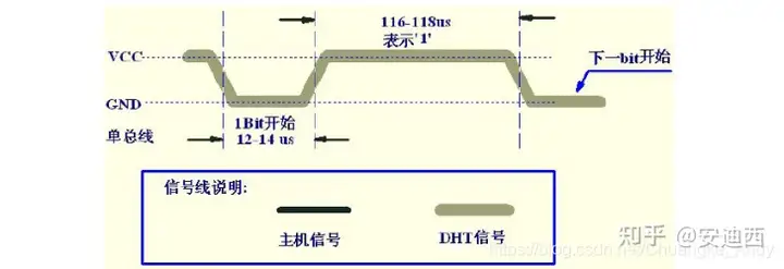

  • DHT11输出1时序
