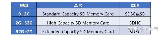

SD卡(Secure Digital Memory Card)即:安全数码卡,它是在MMC的基础上发展而来,是一种基于半导体快闪记忆器的新一代记忆设备,它被广泛地于便携式装置上使用,例如数码相机、个人数码助理(PDA)和多媒体播放器等。SD卡由日本松下、东芝及美国SanDisk公司于1999年8月共同开发研制。 SD卡按容量分类,可以分为3类:SD卡、SDHC卡、SDXC卡,如下表所示:

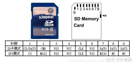

SD卡和SDHC卡协议基本兼容,但是SDXC卡的区别比较大,这里仅介绍SD/SDHC卡(简称SD卡),SD卡由9个引脚与外部通讯,支持SPI和SDIO两种操作模式,不同模式下SD卡引脚功能描叙如下图表示:

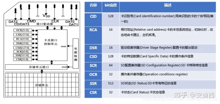

1.2 SD卡的物理结构及内部框图
SD卡的物理结构一般包括以下5个部分:
- 存储单元:是存储数据部件;
- 存储单元接口:存储单元通过存储单元接口与卡控制单元进行数据传输;
- 电源检测单元:保证SD卡工作在合适的电压下,如出现掉电或上状态时,它会使控制单元和存储单元接口复位;
- 卡及接口控制单元:控制SD卡的运行状态,它包括有8个寄存器;
- 接口驱动器:控制SD卡引脚的输入输出

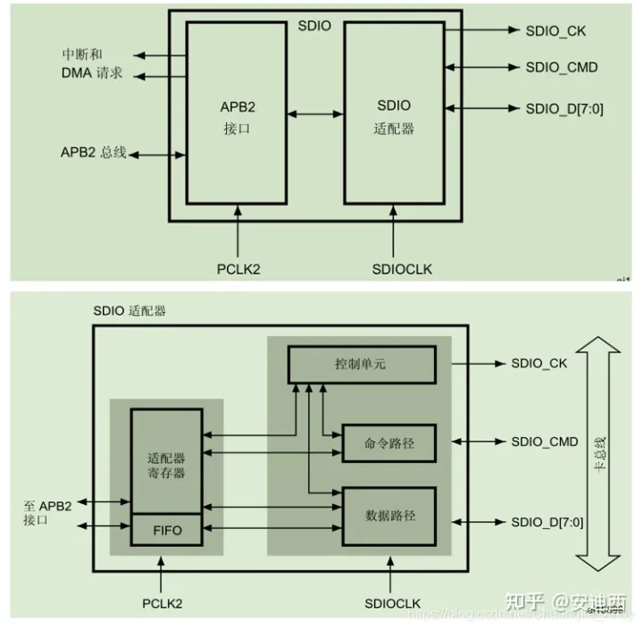

SDIO由SDIO适配器和APB2接口两部分组成:
- SDIO适配器:提供特定于MMC/SD/SD I/O卡的所有功能,如时钟生成单元、命令和数据传输
- APB2接口:访问SDIO适配器寄存器,并且生成中断和DMA请求信号
下图是SDIO功能框图及SDIO适配器框图:

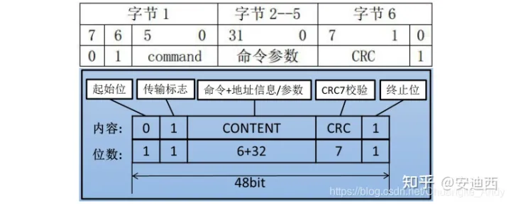

SD卡命令由主机发出,命令格式固定为48位,通过CMD线连续传输,数据线不参与。SD命令结构如下图示:由6个字节组成,字节1的最高2位固定为01、低6位为命令号(比如CMD16);字节2 ~ 5为命令参数(有的命令没有参数);字节6的高7位为CRC、最低位恒定为1
SD命令组成的详细说明如下:
- 起始位和终止位:命令的主体包含在起始位与终止位之间,它们都只包含一个数据位,起始位为 0,终止位为 1。
- 传输标志:用于区分传输方向,该位为 1 时表示命令,方向为主机传输到 SD 卡,该位为 0时表示响应,方向为 SD卡传输到主机。 - 命令主体内容包括命令、地址信息/参数和 CRC 校验三个部分
- 命令号:它固定占用 6bit,所以总共有 64个命令(代号:CMD0~CMD63),每个命令都有特定的用途,部分命令不适用于 SD 卡操作,只是专门用于 MMC卡或者SD I/O卡。
- 地址/参数:每个命令有 32bit地址信息/参数用于命令附加内容,例如,广播命令没有地址信息,这 32bit用于指定参数,而寻址命令这 32bit用于指定目标 SD卡的地址。
- CRC7 校验:长度为 7bit的校验位用于验证命令传输内容正确性,如果发生外部干扰导致传输数据个别位状态改变将导致校准失败,也意味着命令传输失败,SD卡不执行命令。

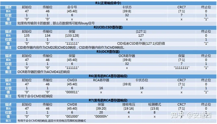

1.4 SD卡响应
SD卡命令的响应由SD卡向主机发出,部分命令要求SD卡作出响应,这些响应多用于反馈SD卡的状态。基本特性如下:
- SDIO总共有7个响应类型(代号:R1~R7),其中SD卡没有R4、R5类型响应。特定的命令对应有特定的响应类型,比如当主机发送CMD3命令时,可以得到响应R6。
- 与命令一样,SD卡的响应也是通过CMD线连续传输的。
- 根据响应内容大小可以分为短响应和长响应。短响应是48bit长度,只有R2类型是长响应,其长度为136bit。

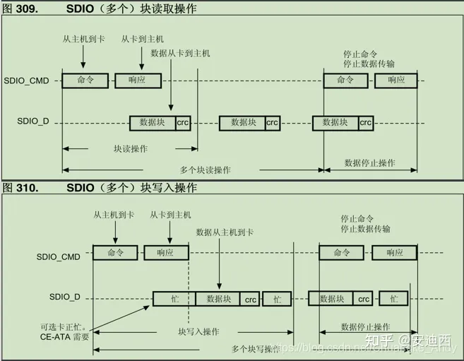

SD的读写操作是以块为操作对象。先发送命令开始传输,然后传输数据块,传输完数据块紧接着传输CRC检验值。最好发送停止命令停止数据传输

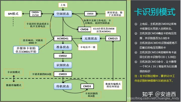

1.5 SD卡的操作模式及切换
SD卡有多个版本,STM32控制器目前最高支持《Physical Layer Simplified Specification V2.0》定义的SD卡,STM32控制器对SD卡进行数据读写之前需要识别卡的种类:V1.0标准卡、V2.0标准卡、V2.0高容量卡或者不被识别卡。

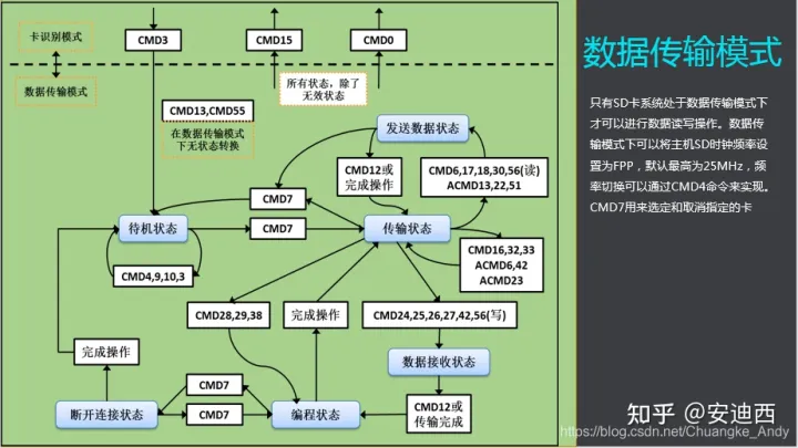

SD卡系统定义了两种操作模式:卡识别模式和数据传输模式
在系统复位后,主机处于卡识别模式,寻找总线上可用的SDIO设备;同时,SD卡也处于卡识别模式,直到被主机识别到,即当SD卡接收到SEND_RCA(CMD3)命令后,SD卡就会进入数据传输模式,而主机在总线上所有卡被识别后也进入数据传输模式。

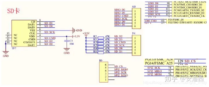

从以上电路图可以看出,SD卡支持SPI和SDIO模式,两种模式可以通过端子进行切换,P4端子与SD卡连接,SD端子与STM32F1的SDIO接口连接,IO端子与STM32F1的SPI2接口连接,本例程使用SDIO模式(将P4端子与SD端子短接)

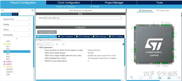

  • 激活SDIO,选择4线SD模式,分频因子设为4,使能流控,其余默认设置

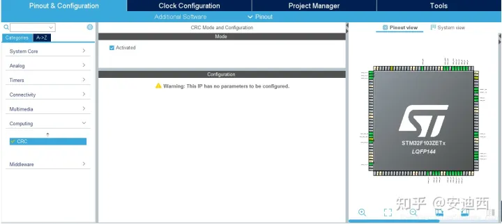

  • 最好激活CRC功能,以避免后续读写SD卡报CRC校验错误
