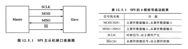

信号线情况:
  • SCLK提供时钟脉冲,SDI/SDO基于此脉冲按位传输。当处于上升沿模式时,输出:通过SDO线在时钟上升沿时输出,在紧接着的下降沿被读取。输入同理。
  • SS/CS是片选信号线,只有片选信号为使能信号时,对芯片的操作才有效,所以可以在同一总线上连接多个SPI设备
  • SDI:slave → master,从机要发送给主机的数据
  • SDO:master → slave,主机要发送给从机的数据

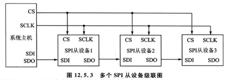

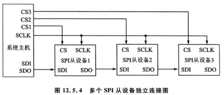

连接方式:
  • 级联方式:此时所有设备的CS端都连在一起,只要选中一个设备,则全选。可以作为一个设备进行处理。
  • 独立连接方式:设备独立操作,为被选通的从设备均处于高阻隔离状态。

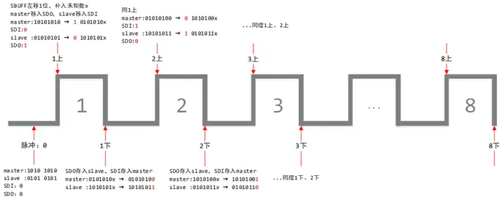

SPI协议举例
  • 主机8位寄存器存放的是1010 1010,从机存放的是0101 0101,将主从机数据交换
  • 上升沿发送、下降沿接收
初始化就绪状态:
  • 主机SBUFF = 1010 1010
  • 从机SBUFF = 0101 0101
操作过程:如图所示,经过8个脉冲后,master和slave数据交换
SPI的8个时钟周期的数据:
