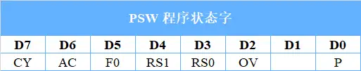

3、PSW-----程序状态字。
这是一个很重要的东西,里面放了CPU工作时的很多状态,借此,我们可以了解CPU的当前状态,并作出相应的处理。它的各位功能请看下表:
下面我们逐一介绍各位的用途
CY:进位标志。
8051中的运算器是一种8位的运算器,我们知道,8位运算器只能表示到0-255,如果做加法的话,两数相加可能会超过255,这样最高位就会丢失,造成运算的错误,怎么办?最高位就进到这里来。这样就没事了。有进、借位,CY=1;无进、借位,CY=0
例:78H+97H(01111000+10010111)
AC:辅助进、借位(高半字节与低半字节间的进、借位)。
例:57H+3AH(01010111+00111010)
F0:用户标志位
由用户(编程人员)决定什么时候用,什么时候不用。

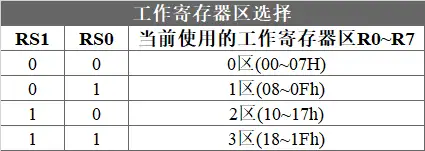

RS1、RS0:工作寄存器组选择位
通过修改PSW中的RS1、RS0两位的状态,就能任选一个工作寄存器区。这个特点提高了MCS-51现场保护和现场恢复的速度。对于提高CPU的工作效率和响应中断的速度是很有利的。若在一个实际的应用系统中,不需要四组工作寄存器,那么这个区域中多余单元可以作为一般的数据缓冲器使用。
运算结果按补码运算理解。有溢出,OV=1;无溢出,OV=0。什么是溢出我们后面的章节会讲到。0V:溢出标志位
P:奇偶校验位
它用来表示ALU运算结果中二进制数位“1”的个数的奇偶性。若为奇数,则P=1,否则为0。运算结果有奇数个1,P=1;运算结果有偶数个1,P=0。
例:某运算结果是78H(01111000),显然1的个数为偶数,所以P=0。

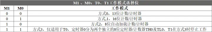

M1 、M0:T0、T1工作模式选择位

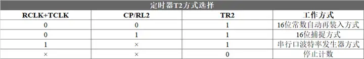

12、T2CON-----T2状态控制寄存器
TF2:T2溢出中断标志。TF2必须由用户程序清“0”。当T2作为串口波特率发生器时,TF2不会被置“1”。
EXF2:定时器T2外部中断标志。EXEN2为1时,当T2EX(P1.1)发生负跳变时置1中断标志DXF2,EXF2必须由用户程序清“0”。
TCLK:串行接口的发送时钟选择标志。TCLK=1时,T2工作于波特率发生器方式。
RCLK:串行接口的接收时钟选择标志位。RCLK=1时,T2工作于波特率发生器方式。
EXEN2:T2的外部中断充许标志。
C/T2:外部计数器/定时器选择位。C/T2=1时,T2为外部事件计数器,计数脉冲来自T2(P1.0);C/T2=0时,T2为定时器,振荡脉冲的十二分频信号作为计数信号。
TR2:T2计数/定时控制位。TR1为1时充许计数,为0时禁止计数。
CP/RL2:捕捉和常数自动再装入方式选择位。为1时工作于捕捉方式,为0时T2工作于常数自动再装入方式。当TCLK或RCLK为1时,CP/RL2被忽略,T2总是工作于常数自动再装入方式。
下面对T2CON的D0、D2、D4、D5几位主要控制T2的工作方式,下面对这几位的组合关系进行总结
