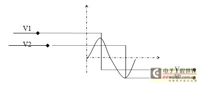

聚束器NB2是重离子加速器系统中,提高束流品质的一个高频系统。其工作原理如图1示,
图1:工作原理图
速度不同的带电粒子经过耦合有大功率高频信号的真空加速腔时将受到速度调制,最终粒子的速度趋于一致。即如粒子1以V1,粒子2以V2的速度在束线中运动,其中V1小于V2,经过相同的时间,粒子2到达高频信号的负半周期,粒子1到达高频信号的正半周期,二者都受到由电场力产生的加速度a的作用,由式1-1可知经过相同的时间,粒子速度趋于一致,以达到改善束流的品质。
V2-a.t=V
V1+a.t=V 式1-1

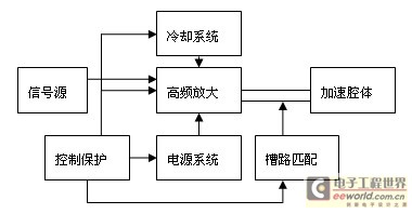

高频发射机系统如图2所示,主要由高频放大、槽路、冷却系统和供电系统四部分组成。高频放大部分是由固态宽频带放大器、电子管构成的二级放大系统;供电系统主要负责电子管的灯丝、栅极、帘栅极、阳极和宽频带放大器的供电;加之整个发射机是一个以分布参数为主的系统,因而槽路是改善发射机参数和性能的重要组成部分。考虑到发射机工作在一个有高压、低压、交流、直流、脉冲和模拟信号混合的电磁环境中,为保证控制系统的稳定性和可靠性,采用了西门子S7-300系列的PLC、触摸屏,并结合Ethernet(工业以太网)技术设计了NB2发射机控制系统,实现了发射机的远程控制。

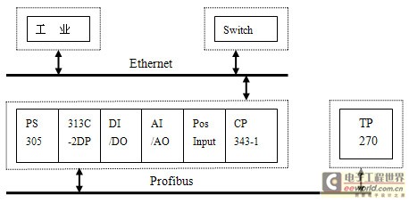

为实现以上要求,该系统采用了如图3所示的结构。现场以西门子S7-300 PLC和触摸屏TP270作为高频发射机的本地控制器和人机接口,然后经Ethernet和交换机接入已有的控制网络,最后通过以太网卡连到控制室工控机,完成远程控制。
图3:系统结构和S7-300PLC配置图
系统中所采用的PLC的配置如图3所示的配置。电源模块是PS305,能提供DC24V的电压和DC5A的电流。CPU 是313-2DP,此CPU模块自带32点DI/DO,而且有两路硬件产生最高频率为30KHZ的脉冲,以满足系统中脉冲调制和拖动槽路中步进电机所需的脉冲。采用SM338 模块读取通过SSI总线传来的电机绝对位置编码数据。为了便于通信,配置了通讯处理器CP3413-1模块,可以直接用双绞线与交换机SWITCH相连接入已有的控制网络。此外为了产生高精度的模拟量控制信号,采用了16位精度的SM332模块。采样信号都是4-20mA的信号,系统配置了SM331模拟量模块,以完成参数的测量。

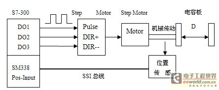

2.2、槽路微调电容的控制
当调节激励以改变发射机输出能量即改变D电压时,需同时改变微调电容,使耦合网络匹配,以减小反射系数[2] 。对微调电容的控制采用了如图4所示的闭环控制结构。当PLC收到来自本地TP270触摸屏的动作信号(本地控制模式);或者收到来自Wincc的动作信号(远程控制模式)时,就调用相应的功能块FC,产生脉冲和方向信号,经驱动器放大,拖动步进电机,改变电容板间距离,从而实现对电容容值的改变和耦合网络的匹配。 其中位置传感器采用的是SICK的ATM60 SSI绝对位置编码器,电容板的位置编码数据以SSI协议的格式,传送给S7-300的SM338 模块,通过Ethernet上传给处于控制室的工业PC,在Wincc组态的HMI中显示;同时通过Profibus把位置编码数据传给本地的触摸屏TP270,在Protool组态的本地人机界面中显示。

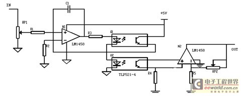

2.3、调理电路
为保证发射机各个系统参数的监测,采用了如图5所示的以TP521为核心的光隔离模拟测量调理电路[3],只要调节图中的可变电阻,并适当的设置SM331模块的系数因子,就能实现参数的准确测量;并在组态的HMI中显示,达到发射机参数远程监控的目的。

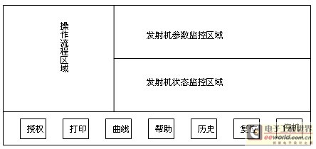

系统的软件设计主要包括PLC软件设计、工业PC的上位的HMI设计以及本控触摸屏TP270的HMI设计。PLC的程序设计,主要实现现场的数据测量、状态监控、控制策略的判断和与上位机的Wincc数据通信。
在Wincc组态软件环境下,分别设计了发射机的操作流程图、状态监控图、参数测量显示图、参数趋势曲线图;并具有报警记录、报表生成、打印等功能。本地控制的触摸屏TP270的HMI设计是在Protool环境下组态完成的,其功能和Wincc组态的HMI大致相同。如图6所示其人机界面(HMI),分成了操作流程区域,发射机参数测量监控区域,发射机状态监控区域和功能选择区域。
