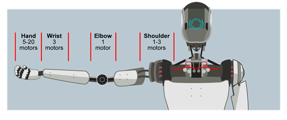

人形机器人:执行器
人形机器人通过执行器实现操纵和移动,可同时在多个自由度上运行。此外,高扭矩快速启动(例如,电机从静止状态产生大扭矩的能力)需要保持低噪声运行才能实现出色性能。
本地运行的边缘 AI 模型可以检测电机何时在最大水平以上运行并防止长期损坏,从而延长电机寿命。因此,这些模型可以直接帮助实现具有宽运动范围和多自由度的类人关节和手指。图 1 展示了典型人形机器人手部、手臂和肩部中的电机数量。
图 1 简化图显示了人形机器人手部、手臂和肩部中可能存在的电机分布情况
AM13E230x MCU 中的边缘 AI 功能在关节运动应用中具有延长电机寿命和提供保护的优势。本地 AI 模型能够主动监测扭矩、负载和电流等电机参数,从而检测到电机何时运行异常,并及早通知潜在问题。
此外,该系列 MCU 专为人形机器人应用而设计。在这些应用中,成本、紧凑性和精密电机控制是主要的设计挑战。通过使用集成了可编程增益放大器的器件,而不是使用分立式 CAN 和 IGBT 外设(通常与 MCU 配合使用),设计人员可以降低物料清单成本并减少外部元件数量。对于在系统层面不要求高精度的应用而言,这可以提供更紧凑、更具成本效益的解决方案。AM13E230x MCU 具有 7 × 7mm² 的封装尺寸,因此可实现更大的运动范围,同时还能解决人形机器人关节电机中的空间限制问题。

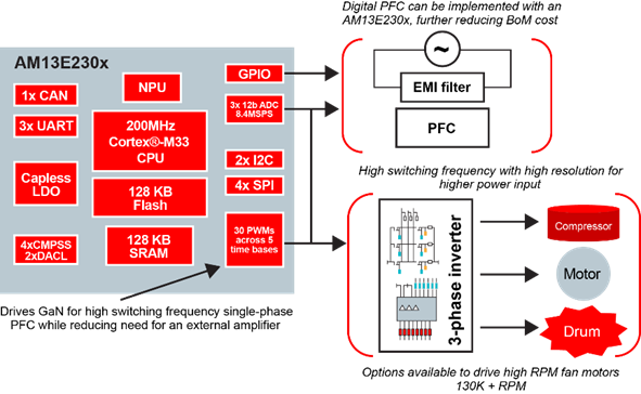

洗衣机中支持边缘 AI 的电机控制
随着智能家居应用的加速发展,消费者现在希望电器能够更安静、更高效且更灵敏地运行。AM13E230x MCU 使设计人员能够更轻松地满足终端用户对安静、快速和可靠运行的需求,同时提供工具帮助构建可适应实际使用情况的智能电器。
工程师可以使用 AM13E230x MCU 来优化洗衣机电机控制设计——通过运行 AI 模型持续实时监测电机负载,并根据衣物重量自动调整扭矩和速度曲线,从而防止电机应变。图 2 展示了使用 AM13E230x MCU 的洗衣机电机控制系统的简化方框图。
图 2 洗衣机电机控制系统的简化方框图
NPU 可分担主 CPU 中的电机控制算法,从而降低了系统延迟和功耗,无需额外的分立式元件即可改善电机控制。
