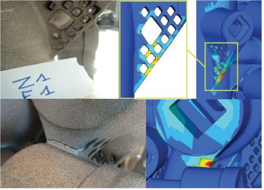

图|LBM零件在制造过程中由于零件变形和零件的Simufact Additive应力预测而出现的
宏观裂纹示例 (红色为高,蓝色为低)
Simufact Additive允许识别在制造阶段和后处理操作过程中由于零件变形、与刮刀碰撞的风险以及零件本身或与零件相连的支撑结构打印可能的增材缺陷而产生的潜在问题。下图说明了增材制造过程中可能发生的故障:3D打印机刮刀/工件在制造过程中与粉末层发生碰撞,以及在3D打印过程中由于制造过程中零件的固有应力而导致的大规模裂纹形成。

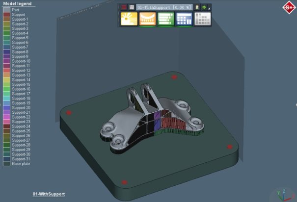

Simufact Additive解决方案的附加值之一是,它允许赛峰将两个活动结合在一起:工程和生产。一方面,来自工程部门的人员在设计零件时非常注重零件在使用中的性能,另一方面,方法办公室的人员掌握了工业过程及其相关的约束条件。Simufact Additive是一个非常适合于同步工程的解决方案,它有助于同一项目中涉及的不同业务活动之间的对话。此外,该软件易于使用,具有直观的、面向业务的界面,允许快速轻松地建模/计算。
图|Simufact Additive软件界面示例
