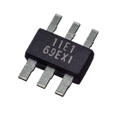

2025年12月19日,比利时泰森德洛•哈姆——全球微电子工程公司Melexis宣布,推出专为单线圈无刷直流(BLDC)冷却风扇设计的800mA驱动器MLX90411D。作为MLX90411产品家族的最新成员,该器件在客户可配置性、电机控制平稳性以及系统集成便捷性方面均有显著提升。该创新产品专为工作电压为5V、12V、24V或32V的单线圈风扇设计,目标应用领域广泛,涵盖消费电子(如游戏设备、个人电脑)、家用电器(如冰箱)以及电力基础设施(如不间断电源、储能系统)等。
冷却风扇在众多应用场景中扮演着不可或缺的角色,其覆盖范围从游戏机、个人电脑到冰箱、不间断电源(UPS)以及储能解决方案(ESS)等多个领域。这些市场的制造商面临双重挑战:既要确保产品具备出色的耐用性和长期稳定性,又需满足日益严苛的降本降噪的市场需求。MLX90411D以一种高度平衡的策略精准应对上述需求:在成本优化的封装设计中集成先进的电机控制功能的同时,又延续了迈来芯在实际应用中久经市场验证的可靠性与卓越性。
MLX90411D的核心优势在于采用经过优化升级的电机控制算法,能够实现更平稳的启动与停止操作,有效降低声学噪声,并显著延长产品使用寿命。其改进后的比例-积分(PI)调节功能表现出色,即便在极低转速条件下(低于1000转/分钟),也能确保电机稳定运行。此外,该产品提供多种启动与停止模式,以灵活适配不同应用场景的特定需求;支持灵活定义速度曲线,进一步提升了产品的可配置性。用户还能够自由设置最大和最小运行点,实现更精准的气流控制,并通过降低风扇的最低转速来有效降低功耗。
为简化系统设计流程,MLX90411D创新集成FG(频率发生器)与RD(旋转检测)输出功能,无需特定型号设备即可轻松实现系统级监控。该产品还提供可选的上拉或下拉PWM输入接口,省去使用外部反相器,从而在不同系统架构中展现出更高的灵活性,同时有效减少了物料清单(BoM)的组件数量,降低了系统成本。MLX90411D延续了MLX90411系列经实践验证的EMC(电磁兼容性)鲁棒性和长期可靠性,并配备完善的保护和诊断功能,包括可编程堵转保护(LRP)、温度关断(TSD)、可编程过压保护(OVP)以及短路保护(OCP),为设备安全稳定的运行提供坚实保障。
MLX90411D采用与MLX90411B相同的SOT23-6封装,确保引脚完全兼容性。这一设计使客户能够轻松实现产品迁移,无需重新布局即可直接使用新型IC。凭借其在可配置性、声学性能、成本优化及高可靠性等方面的综合优势,MLX90411D成为功率小于10瓦的风扇市场的理想选择,广泛应用领域包括游戏机散热、个人电脑散热、冰箱散热、VGA/GPU散热,以及不间断电源(UPS)、逆变器和储能系统所使用的24V/32V工业风扇。
迈来芯市场经理欧炫宏表示:“MLX90411D兼具成本效益、迈来芯可靠品质以及全新的灵活特性,实现了卓越性价比。其可配置的速度曲线、优化的声学性能以及简化的系统集成,使工程师能够在当今竞争激烈的散热市场中同时兼顾质量与成本需求。”
MLX90411D现已正式上市。
