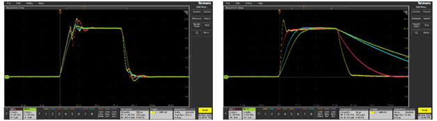

第五,遗憾的是,并不是所有脉冲器/SMU仪器都会输出高质量脉冲。某些仪器容易过冲,上升时间长,下降时间长。许多仪器要求手动调谐来改善脉冲波形形状,特别是在为VCSEL提供电流脉冲时,其电感可能会在不同器件之间及因测试电缆电感而变化。
在电流以非常小的脉宽发送脉冲时,某些SMUs容易过冲,下降时间长。
最首要的,即使在特定电流电平下调谐脉冲输出,仍不能保证手动调谐可以得到一致的脉冲波形,特别是在测试脉冲式IV幅度扫描的VCSEL时。某些脉冲器/SMU解决方案要求大量的调谐参数,如带宽、补偿频率、零极点、负载阻抗和上升时间。但在生产测试中,在车间里调谐脉冲输出要么不方便,要么效率差。因此,行业一直要求泰克/吉时利这样的公司开发速度更快、电流更高的源和测量设备,以便提供他们所需的性能。

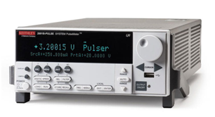

为应对客户反馈的挑战,吉时利最新开发了2601B-PULSE系统源表10 μs脉冲器/SMU仪器。最新2601B-PULSE采用脉冲表技术,是一种业界领先的高电流/高速脉冲器,提供了传统SMU的测量及全部功能。这种最新脉冲器在10 V时提供了领先的10 A电流脉冲输出,支持最低10 μs脉宽,特别适合测试LIDAR中使用的VCSEL、照明和显示器中的LED,以及半导体器件表征、浪涌保护测试等。
吉时利最新推出的2601B-PULSE系统源表10μs脉冲器/SMU仪器
脉冲器内置1 M样点/秒(MS/s) 18位模数转化器,可以同时采集脉冲电流和电压波形,而无需使用单独的仪器。2601B-PULSE是一种强大的解决方案,明显提升了各种应用中的生产效率,如台式表征及高度自动化脉冲式I-V生产测试。

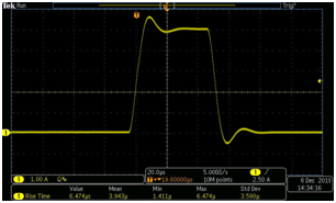

这种新型仪器最具创新性的功能是不要求手动调谐,不管电流幅度是多少,也不管电感负载高达3 μH。在输出电流脉冲时,线缆和电感可能会成为难题。电感可能会有限制效应,甚至会带来损坏。电感在不同器件之间通常是不同的,即使是在测试晶圆上的激光二极管时。电感对电流源的影响在于,电感会阻止电流变化。这会导致电流源提高输出电压,在脉冲稳定时导致过冲和振铃,而这在测试中是不可接受的。
被测器件和测试系统电缆中的电感可能会影响输出电流脉冲的质量。

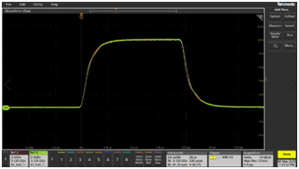

如前所述,某些解决方案要求调谐以补偿这些行为,可能会耗费很长时间。2601B-PULSE的控制环路系统对10 A以下任何电流3 μH以下负载变化不需要手动调谐,因此在输出10 μs ~ 500 μs脉冲时没有过冲和振铃。这保证了快速上升时间,可以为器件提供电流脉冲,正确表征器件或电路。在通过多个幅度扫描脉冲时,如VCSEL脉冲式LIV测试扫描中,这一点异常重要。下图显示了各种电流幅度时的高保真电流脉冲输出及2601B-PULSE的电感负载。
使用2601B-PULSE时0 μH、1 μH、3 μH负载上的10 A脉冲 输出。
使用2601B-PULSE时0 μH、1 μH、3 μH负载上的1 A脉冲 输出。
使用2601B-PULSE时0 μH、1 μH、3 μH负载上的0.1 A脉冲 输出。
很明显,2601B-PULSE提供了业界领先的电流脉冲输出性能,消除了手动调谐,而在高速自动探测系统中测试晶圆上的VCSEL时,手动调谐效率很差。上图清楚地显示了您可以满怀信心地测试,而不管电流电平及不同电感负载,可以实现可重复的性能和上升时间。这款新仪器提供了许多好处:
