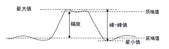

最大值:波形数据中幅度的最大值。
最小值:波形数据中幅度的最小值。
峰峰值:最大值和最小值之间的差值。
顶端值:双峰信号的最大平顶值。
底端值:双峰信号的最小平顶值。
幅值:顶端值与底端值的差值,如果不是双峰信号,则是最大值与最小值之差。

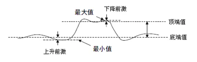

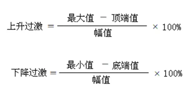

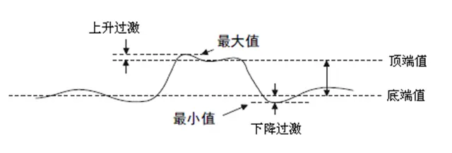

过激(上升过激/下降过激):过激是边沿转换后的失真,以幅度的百分比表示。
前激(上升前激/下降前激):前激是边沿转换前的失真,以幅度的百分比表示。
