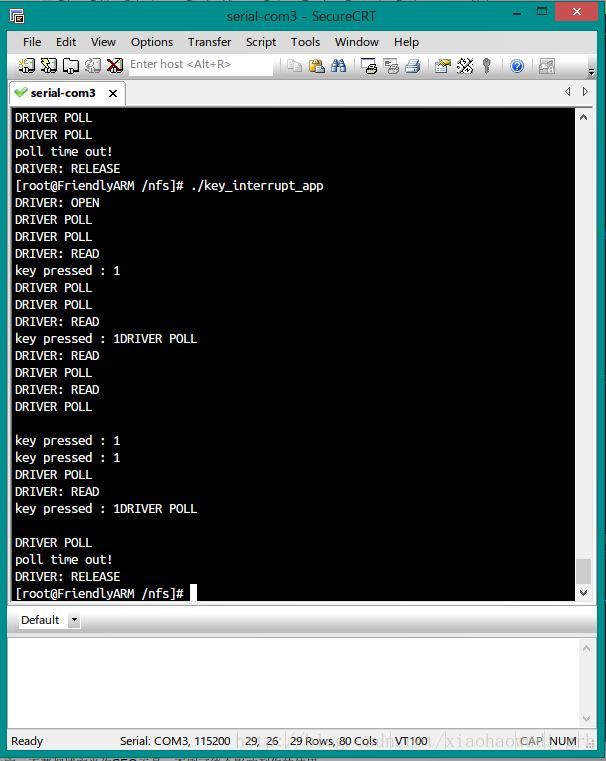

用户空间测试程序,每次在Poll之后判断是不是发生了中断,如果发生了中断就打印按键值,如果超时了就直接退出程序

测试结果(经过测试在timeout情况下,驱动里面poll会调用两次,这和Linux内核中poll机制的实现是吻合的,内核里面实现Poll机制的源代码这里就不分析了,有兴趣的自己去读一下吧,这里只是我自己对实验代码做一个记录而已):
