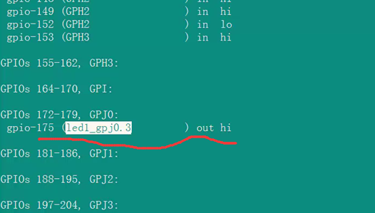

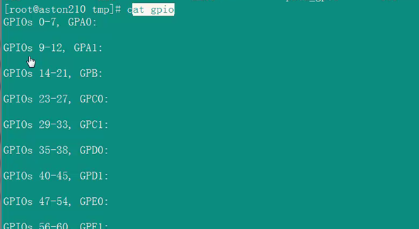

(3)学习linux中查看gpio使用情况的方法
  • 内核中提供了虚拟文件系统debugfs,里面有一个gpio文件,提供了gpio的使用信息(诸如谁被使用了,谁没有被使用)。
  • 使用方法:mount -t debugfs debugfs /tmp,然后cat /tmp/gpio即可得到gpio的所有信息,使用完后umount /tmp卸载掉debugfs
