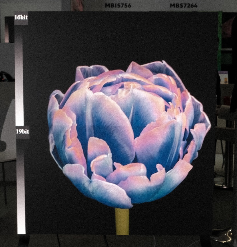

  •  MBI5292 (共阳/最高32扫设计/19-bit灰阶/7,680Hz刷新率)-追求极致视效的应用
  • 19-bit 灰阶使Gamma curve符合HDR的电-光转换函数EOTF),尤其在显示低亮画面时可降低色彩偏移问题,使色彩表现精准。
  • 因为拥有19-bit灰阶特性,当应用情境需要调整显示屏亮度为原来的10%时,仍可维持16-bit灰阶输出,拍摄上不易出现掉灰问题并减少低灰色偏问题。
1c63013b9f92795351250d140e61a6ae_s_func=mbox:getMessageData&sid=s06AA3O290N2e41DnKF7w0xf8QsdkeeU&mid=ANkA9QALMGhVNhNbAlYCTKrj&Part=4.jpg
图2. MBI5292拥有PAM+PWM技术的19-bit灰阶,使调降亮度时亦不会拍摄到掉灰并减少低灰色偏问题(展品由维视商显提供)

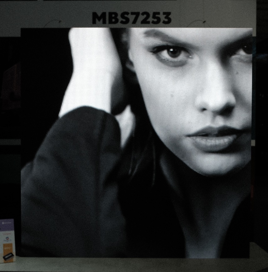

  •  MBS7253 (共阳/最高32扫设计/16-bit灰阶/7,680Hz刷新率)-专业租赁应用、球场屏
  • Innlights是德国专业显示屏供货商,在专业租赁应用的显示屏选用MBS7253,因MBS7253的低灰显示效果为同级最佳,且亦具备低灰刷新功能“X插帧”使拍摄画面低亮处或是慢动作拍摄时不闪烁,而低转折电压特性可支持共阳双负压设计来降低20%功耗。MBS7253电流范围可支持点间距1.2mm-6.0mm设计,涵盖目前租赁应用常见户内、户外点间距亦或是球场屏。
699c7ada7dcd01d4d0165b59f7f6eb7a_s_func=mbox:getMessageData&sid=s06AA3O290N2e41DnKF7w0xf8QsdkeeU&mid=ANkA9QALMGhVNhNbAlYCTKrj&Part=6.jpg
图4. MBS7253具备拍摄不闪烁与节能特性,深获终端用户青睐(展品由Innlights与领灿科技提供)

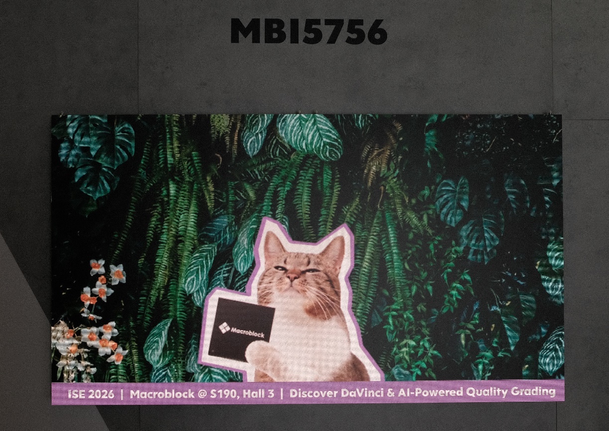

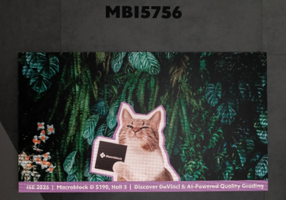

市调公司Omdia的LED显示屏研究报告指出,2024-2028 LED显示屏应用成长动能将会来自于企业应用与公共空间,多在室内应用范畴。而聚积的共阴驱动芯片MBI5756、MBI5762可搭配目前声势高涨的MiP或是CoB应用,配合不同需求的点间距设计,作为室内固装应用首选,如企业会议室/大厅、博物馆…等;也可以延伸至户外应用,以更高的亮度与精准色彩表现取代LCD显示器。
图5. MBI5756 MiP显示器展出在博物馆应用中呈现艺术品细腻画质 (MBI5756 MiP户内展品由宏齐科技)
b41c74bfc387342fd4680ae461d936cd_s_func=mbox:getMessageData&sid=s06AA3O290N2e41DnKF7w0xf8QsdkeeU&mid=ANkA9QALMGhVNhNbAlYCTKrj&Part=7.jpg
图6. MBI5756 MiP显示器亦可以高亮度取代传统LCD显示器户外应用 (MBI5756 MiP户外展品由中渤科技提供)

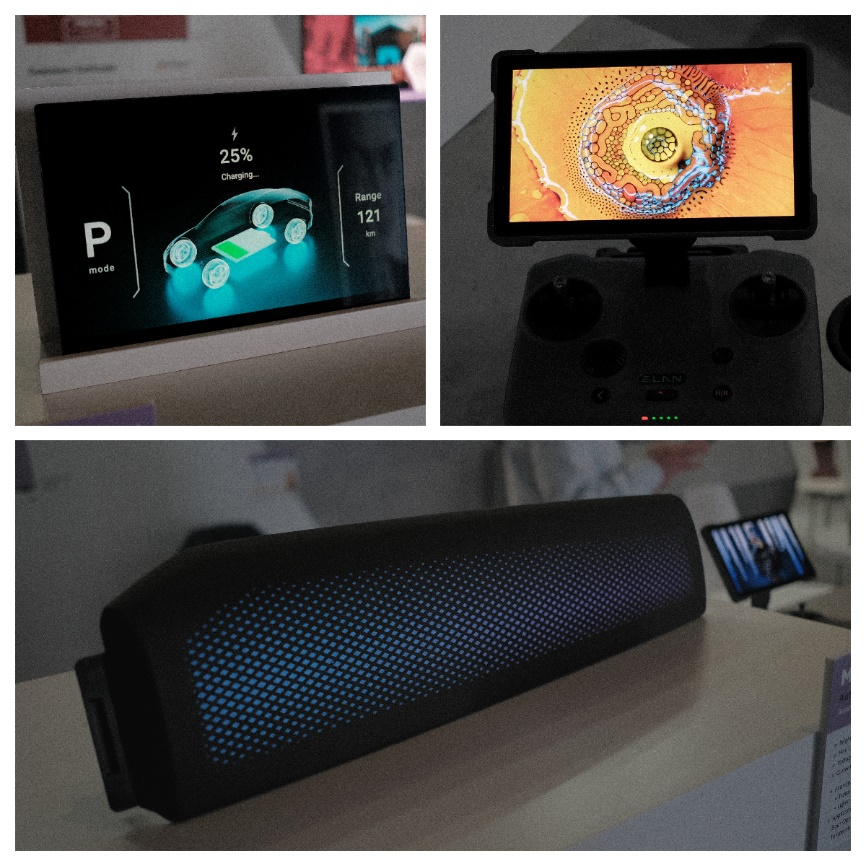

商用背光、车用显示与照明成功案例分享
聚积科技、义隆电子和鸿利显示共同合作的无人机控台(7.02”;FALD 384区),峰值亮度达2,000nits、百万对比度并支持实时显示HDR效果。与海微科技合作的车用中控屏(16.3”;FALD>1,300区)导入知名美国那斯达克上市车厂,为全球第一个量子mini-LED背光车用显示器。车用照明则是与东莞精旺电子共同打入一线日系车厂氛围灯,运用Shy Tech隐形科技概念,氛围灯灯壳使用特殊材质使融入车内空间,增加设计一致性。
图8. 左: 无人机控台 (伙伴: 义隆电子和鸿利显示);中间: 车用中控屏 (伙伴: 海微科技); 右: 氛围灯 (伙伴: 东莞精旺电子)
