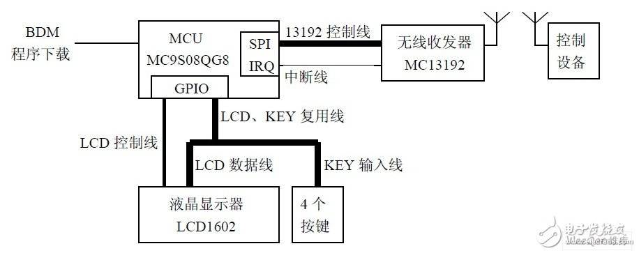

基于前述主要器件的选择考虑,本文实现的无线控制器原理框图如图1所示。
以MC9S08QG8低端微控制器为核心的无线控制器设计
用来在收发器和微控制器之间交换数据的接口主要为串行外设接口(SPI)。微控制器MC9S08QG8通过SPI接口(4线)对MCl3192的内部寄存器进行读写操作,从而完成对MCl3192的控制和数据通信。该接口可以读写收发器的配置、状态和控制寄存器。SPI接口还可以读写位于收发器内部的RAM,用于通过RF发送和接收数据。另一个用于收发器和微控制器间通信的信号是中断请求(IRQ)信号。IRQ脚由收发器进行处理。当收发器的状态寄存器发生变化时,IRQ脚会产生下降沿跳变。IRQ产生后,微控制器要做的第一件事就是读取状态寄存器,确定产生中断的特定事件。
微控制器MC9S08QG8通过通用I/O接口GPIO完成与液晶显示器和按键的连接,其中LCD数据线和按键输入线设计成多路分时复用的(共4线),LCD的控制线由MCU单独提供(共3线)。
BDM程序下载和在线调试仅占用MCU的单线1线,在设计之初是必须的,但当调试下载完成后,该引线也可当做普通I/O使用或备用。

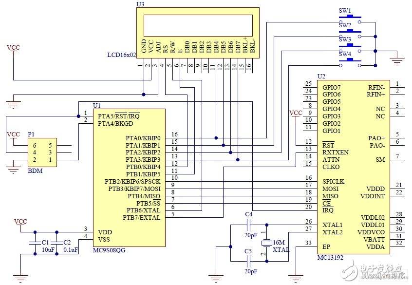

根据前面器件选择和总体构建的考虑,本文完成的无线控制器具体设计电路如图2所示。其中MC9S08QG8微控制器(MCU)的大部分管脚具有多重功能,电路设计中,即以MC9S08QG8为核心,实现各种控制。
图2无线控制器应用原理图分为三部分:MC9S08QG8 MCU所需的基本连接;MCl 3192无线收发器的连接;16×2 LCD和4个按键的连接。
各部分的供电电源为低电压3 V,可用两节7号电池供电。MCU的时钟电路无需外接晶振,直接使用MCU内部自带的时钟;MCU的RST和BKGD引脚用于BDM接口的连接,完成程序下载后可另作它用,比如MCl3192的中断信号IRO就接至PTA3/RST/IRQ复用;图2中MCl3192收发器其他外围电路使用数据手册提供的工作所需的最低硬件要求。MCU与MCl3192的连接按照标准SPI方式连接,MCU为主机,MCl3192为从机,通过MOSI,MISO,SPSCK信号线可以配置收发器,并发送和接收数据。同时也可以通过SPI配置收发器提供的定时器和GPIO引脚,将其用于其他的目的。收发器的片选CE信号由MCU的通用I/O口PTB5进行选通。收发器要切换运行模式(接收、发送、半休眠、休眠或空闲)还需要另外一个信号,该信号称为RXTXEN,由MCU的通用I/O口PTB7进行处理。MCU与MCl3192之间的数据传输模式可采用流模式,每次收发一个字(16 b),都通过中断由MCU控制处理,这样可以最大限度地保证了数据传输的实时性。
16×2 LCD的RS,R/W,E信号由MCU通用I/O口PTB的三个引脚进行控制,实际上可以将R/W直接接低电平,或者软件控制使始终为低点平,因为应用时只需对LCD做命令、数据写入;数据线采用LCD的4线访问形式,即只用DB4~DB7,由MCU的PTA0~PTA3提供;背光电源BKL+,BKL-不接,以减少功耗。4个按键也接在MCU的PTA0~PTA3,与LCD数据线复用,按键的上拉电阻使用MCU内部配置的,无需外接上拉以减省元件。同时当等待处理按键时,MCU将按键输入直接配置成按键输入中断,也减少了硬件连接和软件复杂度,按键发生时MCU自动转去读取按键输入及按键处理,当要进行LCD显示时,MCU又将复用线临时配置成数据输出,配合LCD控制信号完成LCD的内容显示。
MCU的8 KB FLASH和512 B的存储器资源对于一般的无线控制是足够的,另外,设计中还会用到MCU的定时器资源,通过定时比较器生成一般无线控制应用中都需要的定时时间,通过软件编程可以方便地实现。
