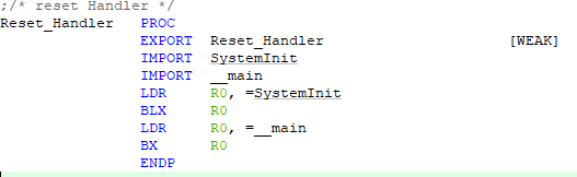

  • Reset_Handler作为第一个执行的函数,可以从文件startup_gd32f30x_hd.s看到先进行了硬件的初始化操作,才进入main函数执行

那Reset_Handler也是同理,我们已知该函数的地址是固定的,只需在boot中调用APP的Reset_Handler,即可将程序跳转到APP执行。

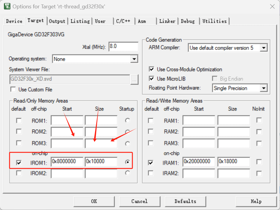

 如何定义我们的MY_APP_ADDR ?可通过KIEL设置。
这是boot分配的rom,起始地址为0x08000000 大小为0x10000 也就是64k。

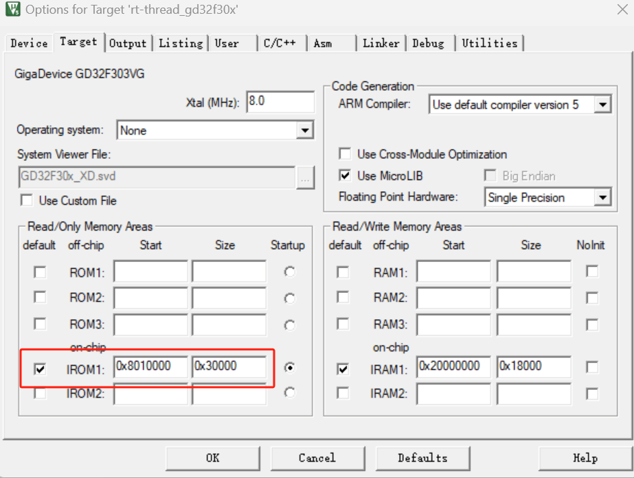

以下是APP的分配,APP起始地址的boot之后,从0x8010000开始,大小为0x30000。也就是192k。该芯片提供的ROM为256K,
