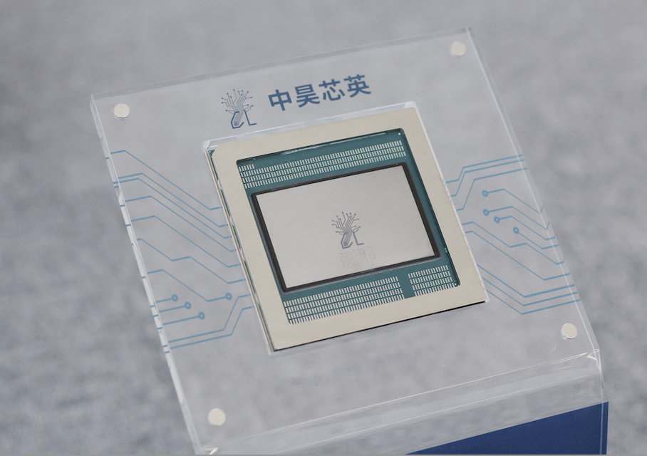

而在最近,一家名为中昊芯英的国产公司,就展出了其中国首枚高性能TPU(张量处理器)AI训练芯片。
据了解,中昊芯英TPU“刹那”于去年成功量产,已在全国多地千卡集群规模的智算中心交付落地。该芯片以1024片芯片高速片间互联的能力构建了大规模智算集群“泰则”,系统集群性能远超传统GPU数十倍,可支撑超千亿参数AIGC大模型训练与推理。
公开资料显示,中昊芯英创始人杨龚轶凡曾在谷歌作为芯片研发核心人员深度参与了谷歌TPU 2/3/4的设计与研发,在他看来,TPU是为AI大模型而生的天然优势架构。

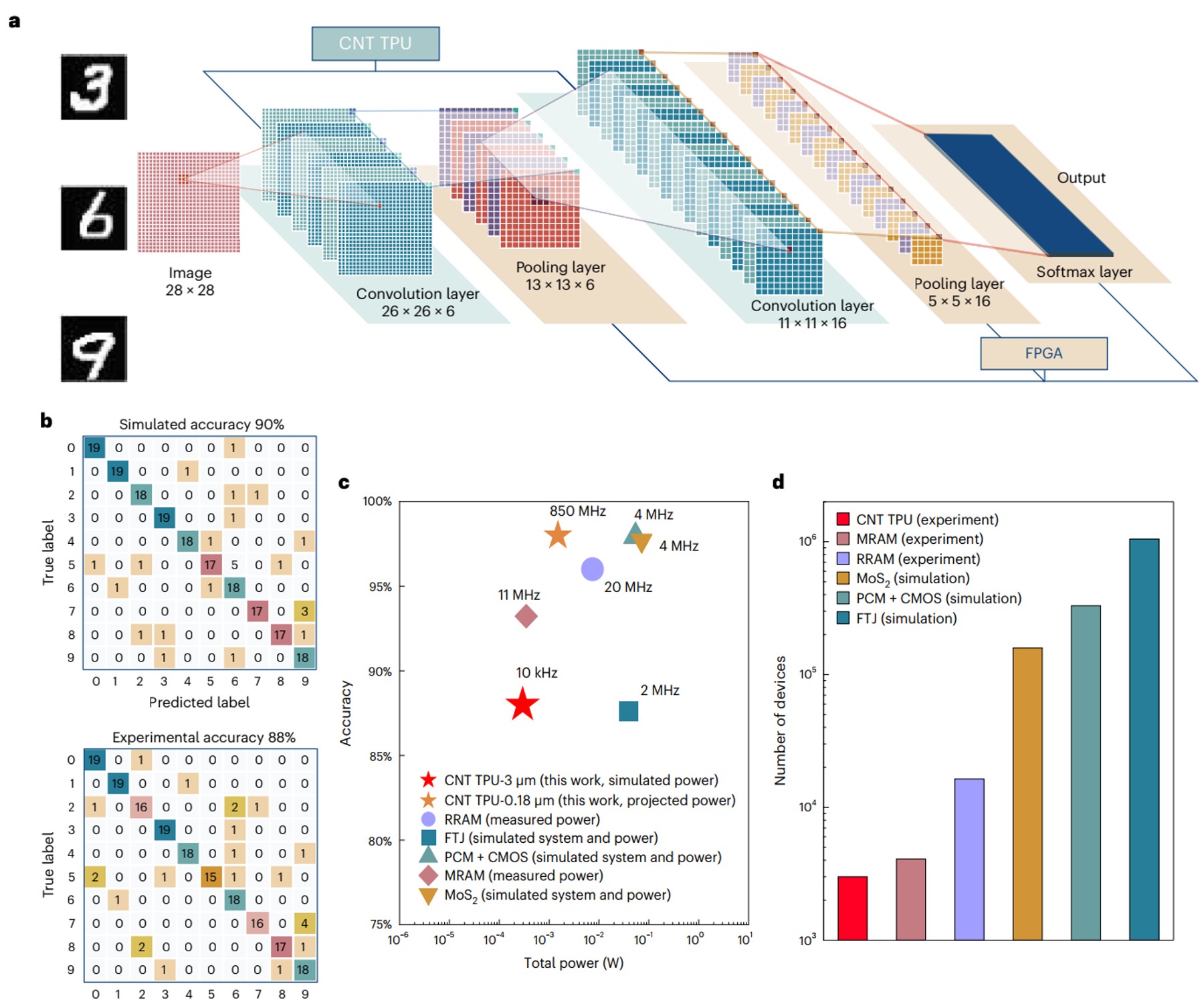

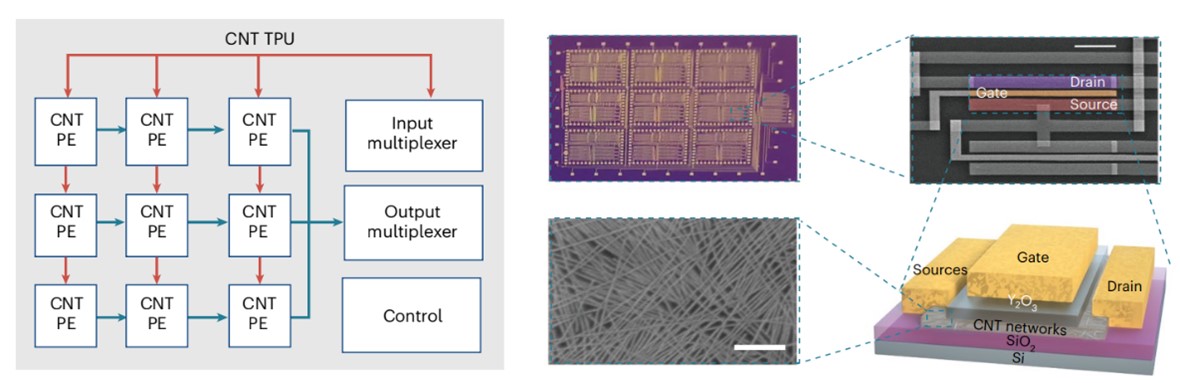

消息显示,北京大学电子学院碳基电子学研究中心彭练矛-张志勇团队,在下一代芯片技术领域取得突破,成功研发出世界首个基于碳纳米管的张量处理器芯片(TPU)。
官方表示,高能效计算芯片的发展有两个重大瓶颈:一是传统冯诺依曼架构已经无法满足高速、高带宽的数据搬运和处理需求;二是构建芯片的硅基互补金属氧化物半导体晶体管,进入了尺寸缩减、功耗剧增的困境,亟需发展超薄、高载流子迁移率的半导体作为沟道材料。
而碳纳米管具有优异的电学特性和超薄结构,碳纳米管晶体管已经展现出超越商用硅基晶体管的性能和功耗潜力。不过,为了最大化发挥芯片算力和能效,必须将新材料与器件结合,北大的这一个成果就主要围绕这方面进行了研究。
作为世界首个碳纳米管基的张量处理器(TPU)芯片,可实现高能效的卷积神经网络运算。省流版总结如下:
工艺:该芯片采用2bit MAC(乘累加单元),3微米工艺技术节点,集成3000个碳基晶体管,可实现图像轮廓识别、提取等功能,图像轮廓提取正确率达100 %;
架构:该芯片采用脉动阵列架构设计,可实现高效地数据复用,大大节约张量运算所需的数据存储、搬运等操作,精准匹配了神经网络的运算特点;
识别率:其上搭建了5层卷积神经网络,实现手写数字识别的应用,理论正确率90 %,实际正确率可达86 %;
功耗:仅为295 µW,器件总数也为新型卷积加速硬件中的最低值;
实际应用效果:该芯片可使用180 nm碳基技术进行流片加工,仿真结果表示,碳基神经网络加速芯片可在1 V电压下工作,可运行的最高主频为850 MHz,能效可以达到1TOPS/w。
