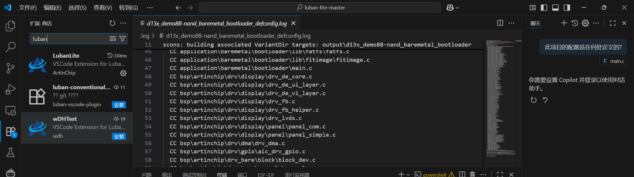

安装Luban-Lite K;
访问匠芯创官方资源(https://gie.com/arnchip/luban-lite);
下载Luban-Lite SDK后压缩到D盘;
在VSCode下载插件Luban-Lite;
把压缩的文件夹在VSCODE打开可以自动激活插件,选择匠芯创的图标;
点击【open project】,可以选择示例demo;
点击侧边栏的【Config Project】图标进行Menuconfig配置;
修改完成后,须点击【Save】保存配置后再点击【Close】;
点击侧边栏的【Build Project】图标进行编译,随后可以进行烧录SDK。

通过VSCode进行Luban-Lite SDK的编译,第一次编译过慢,请耐心等待。
只有显示Luban-Liteis built successful才是编译成功,过程较慢请耐心等待,编译完成后可以同VSCode进行烧录,但是我没有使用,我用另一种方式,采用burn软件进行软件烧录,这个软件也可在匠芯创官网下载,这里主要讲烧录方式,这是软件界面。

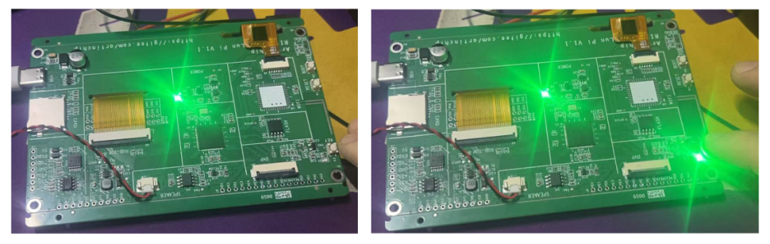

通过1.25mm喇叭接入可以选择4欧或者8欧,接下来使用按键来开控制等的亮灭。
通过这两个图片我们可以看到,当按键按下LED亮起,手拿开LED灭。音质也是非常悦耳,没有任何卡顿没有任何卡顿,这个板子也是相当强大了。

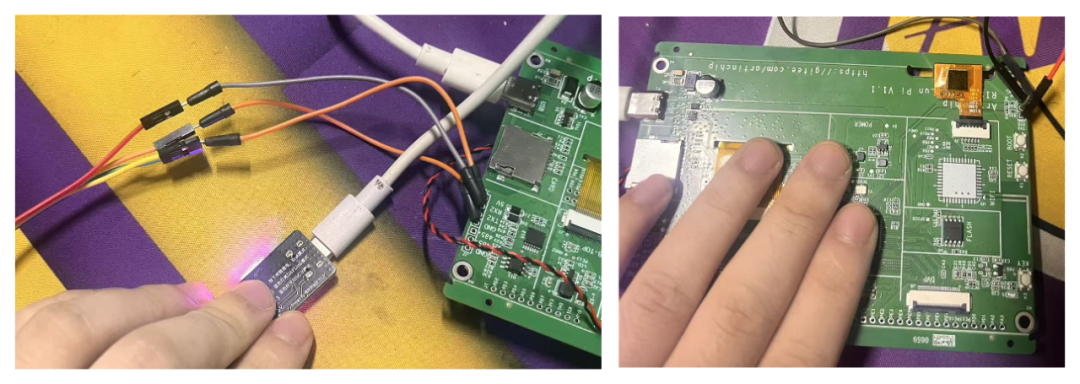

我们使用USB-TTL模块连接【PD.4】和【PD.5】两个引脚,将引脚复用为【2】的功能,实现串口双向的收发不定长数据!f33907ce-c39c-11f0-8ce9-92fbcf53809c.png

我们可以看到串口输出信息,最后我给串口发送信息能发送到我的电脑。
