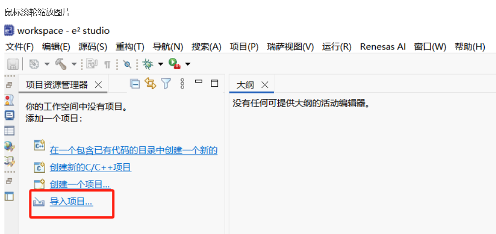

打开e²studio。在左侧的“项目资源管理器”窗口中,由于当前工作空间是空的,系统会提示您添加一个项目。点击“导入项目...”链接,开始导入流程。

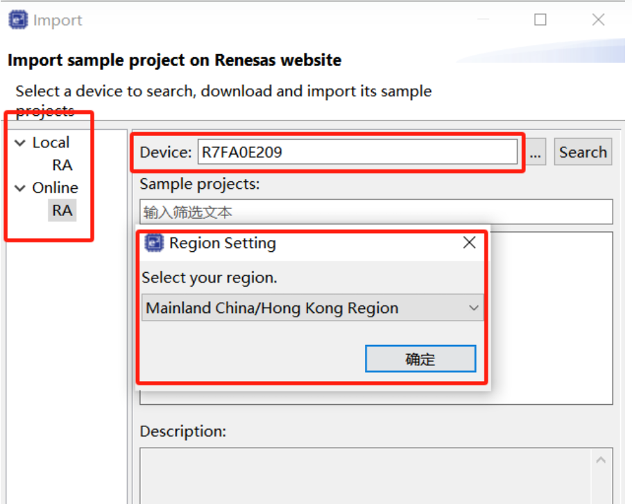

在“Import sample project”窗口中进行如下配置:
在左侧选择Online->RA,表示要在线搜索RA系列的项目。
在Device文本框中输入您开发板的主控芯片型号:R7FA0E209。
首次使用该功能时,会弹出“Region Setng”对话框,请根据您所在的地区进行选择,然后点击“确定”。
完成以上设置后,点击“Search”按钮进行搜索。

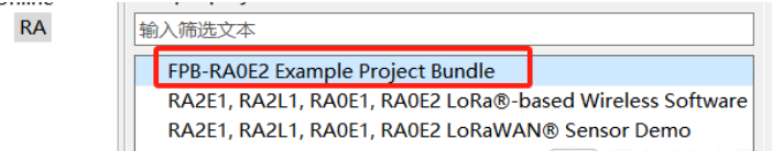

04选择并下载项目包
e²studio会根据搜索条件列出可用的示例项目包。在下方的“Sample projects”列表中,找到并选中与开发板对应的项目包“FPB-RA0E2 Example Project Bundle”。选中后,e²studio会自动开始从服务器下载该项目包(通常是一个.zip压缩文件)。

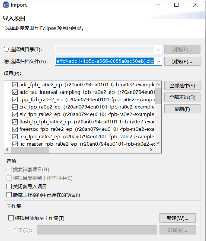

项目包下载完成后,窗口会自动跳转到最终的导入界面。
系统会自动选中刚刚下载的压缩文件作为“归档文件(A)”。
在下方的“项目(P)”列表中,会列出该项目包中包含的所有独立示例工程(如 _fpb_ra0e2_ep,crc_fpb_ra0e2_ep,_fpb_ra0e2_ep等)。
可以根据自己的测试需求,勾选一个或多个想要导入的工程。如果想导入全部,可以点击“全部选中(S)”。
最后,点击“完成(F)”按钮。

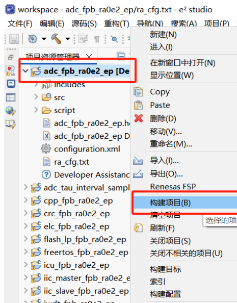

在左侧的“项目资源管理器”中,找到您想要测试的工程,例如adc_fpb_ra0e2_ep。
右键单击该项目,在弹出的上下文菜单中选择构建项目(B)。
e²studio将会调用GCC工具链来编译源代码,并将其链接成可执行的二进制文件。您可以在底部的“控制台(Console)”窗口中查看详细的编译过程和结果。

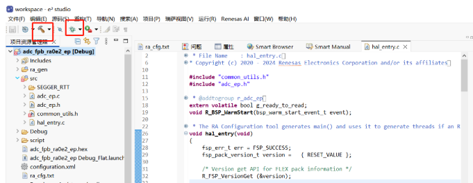

02启动调试会话
项目成功构建后,就可以开始进行在线调试了。
确保您的FPB-RA0E2开发板已通过线正确连接到。
在e²studio的主工具栏中,点击调试(Debug)图标(那个绿色的小甲虫)。
点击后,e²studio会自动完成以下操作:
切换到“调试”视图(Debug Pepective)。
通过板载调试器(如J-Link OB)连接到目标芯片。
将刚刚编译好的程序下载到RA0E2的闪存中。
程序会自动运行并暂停在主函数hal_entry()的入口处。
如下图所示,程序已准备就绪,可以开始使用调试功能(如单步运行、设置断点、查看变量等)来分析和测试ADC示例代码了。
