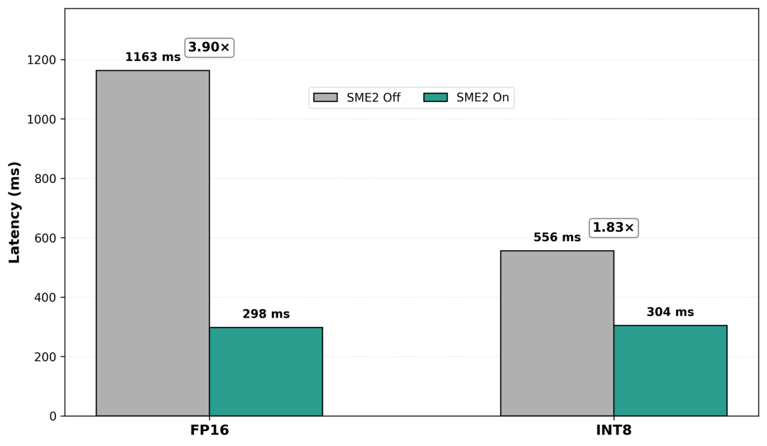

启用 SME2 后,8 位整型 (INT8) 和 16 位浮点型 (FP16) 推理均获得显著性能提升(图 1)。在采用默认功耗配置的单个 CPU 核心上,INT8 时延优化 1.83 倍(从 556 毫秒降至 304 毫秒),FP16 时延优化 3.9 倍(从 1163 毫秒降至 298 毫秒)。若无 SME2,时延会过高,无法满足交互式场景的流畅使用需求;启用 SME2 后,单核端到端推理时延可达到 300 毫秒左右,使端侧部署切实可行,同时也为应用的其他部分留出了性能余量。
上述结果表明,SME2 可在 CPU 上显著加速量化后的 INT8 模型。同时,在本案例中,SME2 让 FP16 时延接近 INT8 水平,这一成果意义重大,因为它并非替代 INT8,而是扩展了实际可部署的方案范围。这让开发者拥有更高的灵活性,可选择最符合精度与工作流需求的数据格式,尤其适用于对精度敏感的工作负载,如图像超分辨率、图像抠图、暗光去噪与高动态范围 (HDR) 增强。倘若没有如此级别的 FP16 加速,移动端部署通常只能选用 INT8 以满足时延目标,而这意味着需要引入量化工作流并承担精度下降的风险。
除基准测试数据外,这些性能提升可直接转化为可用的 CPU 算力余量。这些余量可用于打造更丰富的体验,例如在保持相机预览与 UI 流畅的同时,并行运行分割与增强任务(如去噪或 HDR 处理);或者把原本只能处理单张图片的抠图,扩展成带跨帧目标跟踪的实时视频抠图,亦可用于降低功耗。
图 1:普通模式下(默认移动端功耗设置),一个 CPU 核心在启用与禁用 SME2 时 SqueezeSAM 的端到端时延。INT8 从 556 毫秒优化至 304 毫秒(提升 1.83 倍)。FP16 从 1163 毫秒优化至 298 毫秒(提升 3.90 倍),在本案例中 FP16 时延已接近 INT8 水平。

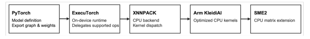

技术栈:PyTorch、ExecuTorch、XNNPACK、KleidiAI 和 SME2
框架间的连接关系
上图总结了本案例研究中使用的 CPU 执行技术栈。模型在 PyTorch 中定义,由 ExecuTorch 导出并运行,CPU 计算则委派给作为后端的 XNNPACK 执行。XNNPACK 使用 Arm KleidiAI,这是面向 Arm CPU、为加速工作负载而优化的轻量级 CPU 内核库。这些内核可在受支持的设备上自动利用 SME2 加速,同时也能为不支持 SME2 的系统提供针对其他的 CPU 特性的优化实现。
当 ExecuTorch 在启用 XNNPACK 委派的情况下运行模型时,XNNPACK 会在运行时根据底层硬件能力选择合适的内核实现。在启用 SME2 的设备上,这些运算中的矩阵乘法计算可直接受益于 SME2 加速,无需对模型结构或应用代码进行任何修改。在这类运算得到加速后,推理管线中的其他环节(如数据移动、布局转换、未委派的算子等)往往会成为新的性能瓶颈。这也是算子级性能分析对于理解端到端性能至关重要的原因。

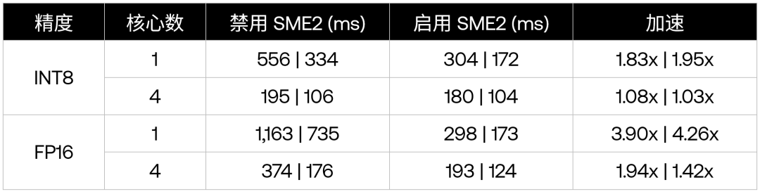

我们在启用与禁用 SME2 的条件下,对同一模型的两种精度(INT8 和 FP16)进行基准测试。我们重点关注单核执行场景(SME2 在此场景下相对收益最大),同时也给出四核结果,以说明当 SME2 作为共享硬件资源时的绝对时延与伸缩表现。所有测试均仅统计模型本身的推理时延。
模型通过 ExecuTorch 在安卓智能手机上运行,在相同软件与系统环境下分别测试启用与禁用 SME2 的情况。除非另有说明,所有结果均为在无温控降频情况下的稳态性能。
所有结果均以“普通模式 | 无限制模式(毫秒)”的形式给出。普通模式对应默认的移动设备设置,即系统电源策略启用状态,反映典型用户使用场景。无限制模式对应持续供电、保持唤醒状态的配置,CPU 频率限制有效解除;单核测试中,无限制模式结果固定在最高性能(Ultra/Prime,本例中为 4.2 GHz)CPU 核心上运行。
在两种模式下,SME2 均呈现一致的相对加速趋势,表明尽管绝对时延存在差异,但其加速效果受系统功耗策略影响较小。除非另有明确说明,本文后续均以普通模式结果为主,因其更能反映典型手机使用环境下的用户感知时延。无限制模式结果用于展示性能余量与硬件上限,应视为最佳表现,而非日常用户体验。
表 1:在上启用与禁用 SME2 时,SqueezeSAM 的端到端时延结果,分别在一个 CPU 核心与四个 CPU 核心上测试(仅模型时延)。数值以“普通模式 | 无限制模式(毫秒)”的形式给出。
关于四核扩展说明:四核的加速比例较小(例如,普通模式下 INT8 为 1.08 倍,而单核为 1.83 倍),这与 SME2 作为共享资源的特性一致,同时也受内存带宽、缓存行为等其他系统共享因素影响。伸缩特性会因 SoC 与 CPU 实现方式不同而存在差异。在生产部署中,若能满足时延目标,优先使用一到两个核心可获得更好的能效;当需要更低的绝对时延且功耗预算允许时,可使用更多核心。

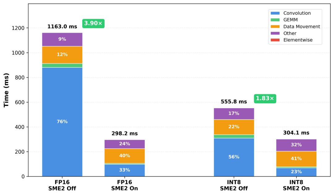

图 2:在安卓智能手机上(一个 Arm CPU 核心,默认移动设备功耗设置),启用与禁用 SME2 时,FP16 与 INT8 的算子类别耗时明细(绝对时间)。SME2 大幅降低卷积与 GEMM 耗时,数据移动在运行时间中的占比显著提升。

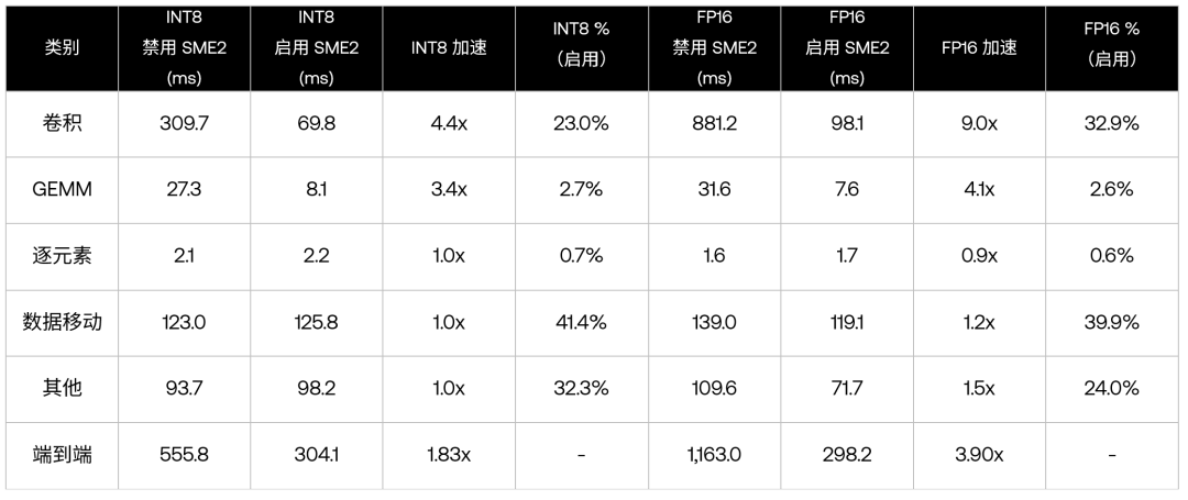

表 2:在安卓智能手机上(一个 Arm CPU 核心,默认移动设备功耗设置),禁用与启用 SME2 情况下 INT8 与 FP16 的算子级耗时明细对比。非矩阵乘法算子主要受运行时波动的影响。

洞察 1:SME2 能够加速矩阵计算,将瓶颈转移至数据移动
SME2 显著降低 INT8 与 FP16 精度下的端到端时延。在单个 Arm CPU 核心上,INT8 性能优化 1.83 倍(从 556 毫秒降至 304 毫秒),FP16 优化 3.90 倍(从 1163 毫秒降至 298 毫秒)。即使在四核场景下,SME2 仍可大幅降低 FP16 时延(从 374 毫秒降至 193 毫秒)。这些优化效果使单核执行时延进入约 300 毫秒区间,在为应用其他部分保留 CPU 余量的同时,让端侧实时交互成为可能。
算子级性能分析表明,SME2 能够大幅加速矩阵密集型算子。禁用 SME2 时,卷积与 GEMM 占据推理的主要耗时,分别占 INT8 运行时间的 55.7%、FP16 的 75.8%。启用 SME2 后,GEMM 算子加速约 3 至 4 倍,卷积/iGEMM 加速约 4 至 9 倍,这是端到端性能提升的主要驱动因素。
矩阵计算加速后,数据移动与框架开销的相对占比上升,后续优化重心也随之转移。
洞察 2:由转置驱动的数据移动约占总运行时的 40%
在 SME2 加速后,数据移动成为主要运行耗时因素之一。在启用 SME2 的 INT8 运行中,数据移动占总运行时的 41.4%(FP16 为 39.9%)。ETDump 追踪结果显示,约 85% 的数据移动时间来自转置算子,仅两类转置节点就占用了该类别超过 80% 的耗时。
