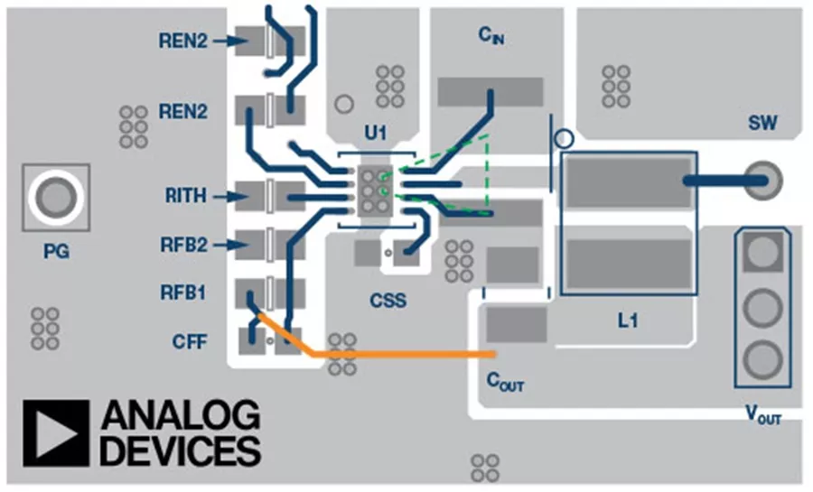

图2.带有线圈安放位置的ADP2360降压转换器的示例电路
图2所示为ADP2360的示例布局。在本图中,图1中的重要热回路标为绿色。从图中可见,黄色反馈路径离线圈L1有一定距离。它位于PCB的内层。
扫码查看ADP2360更多详情
一些电路设计者甚至不希望线圈下的PCB中有任何铜层。例如,它们会在电感下方提供切口,即使在接地平面层中也是如此。其目标是防止线圈下方接地平面因线圈磁场形成涡流。这种方法没有错,但也有争论认为,接地平面要保持一致,不应中断:
用于屏蔽的接地平面在不中断时效果最佳。
PCB的铜越多,散热越好。
即使产生涡流,这些电流也只能局部流动,只会造成很小的损耗,并且几乎不会影响接地平面的功能。
虽然开关稳压器的线圈不是临界热回路的一部分,但不在线圈下方或靠近线圈处布敏感的控制走线却是明智的。PCB上的各种平面,例如接地平面或VDD平面(电源电压),可以连续构造,无需切口。
