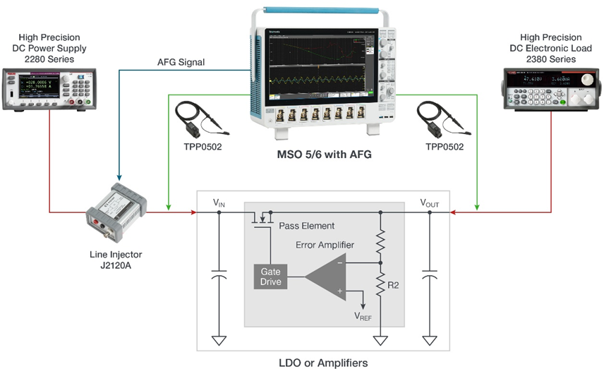

从理论上讲,PSRR测量需要在电源输入端注入扫频纹波信号,并同步测量输入与输出端的残余纹波,从而获得电源抑制比在不同频率下的变化曲线。
然而,在实际测试过程中,随着频率提升至兆赫兹范围,被测纹波信号往往只有微伏级别。这对测试系统提出了更高要求,包括:

针对PSRR测试中的挑战,完整的测试系统方案尤为重要。通过结合高性能示波器、电源轨探头以及专业信号注入设备,可以实现从信号注入、数据采集到自动分析的完整测试流程。
在实际测试中,函数信号发生器产生扫频信号,经线性注入器耦合到电源输入端。随后,示波器同步采集输入和输出端的纹波信号,并通过分析软件自动生成PSRR随频率变化的曲线。
这种集成化测试方案能够有效降低测试复杂度,提高测量一致性与重复性。它不仅能够帮助电源芯片设计工程师准确表征器件性能,还可以为系统工程师提供可靠的数据支持,从而在系统设计阶段更好地评估电源方案。
