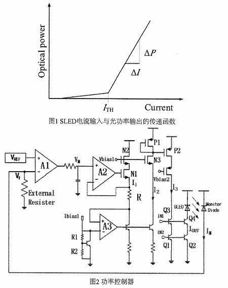

SLED具有电流输入光功率输出的传递函数,如图1所示。当SLED的驱动电流超过ITH,SLED的光功率将正比于驱动电流。因此,该SLED的光功率可以很好地通过控制SLED的驱动电流进行控制。

2.1 功率控制器构建
该功率控制器的构建块如图2所示,其设计是基于光电反馈理论。当系统稳定后,电源控制器提供给SLED稳定的电流,从而使SLED的光功率恒定。当系统稳定时,输出电流由外部电阻决定;当外部环境变化时,光纤系统的光功率改变,从而导致由监控二极管产生的变化的电流。然后,光电流被反馈到功率控制器,并经由外部电阻转换成相应的电压值,用它与基准电压进行比较。比较的结果经放大器传送到驱动电流的控制系统,调节电流源的驱动电流,使得电流源阵列变化的输出电流相应地变化。通过这种方式,SLED的驱动电流可保持不变,这意味着当环境发生变化时光纤系统的光功率保持恒定。

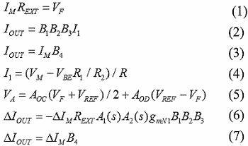

如图2,当系统稳定时,驱动电流IOUT的电流值由外部电阻REXT确定。假定I2/I1,I3/I2,IOUT/I3是B1,B2和B3,那么IOUT 的值可通过改变N2,N3,P1,P2,Q1/Q3和Q2/Q4的值很容易地实现。IM对B4的比值是由所使用的监控二极管的规格确定。REXT和 IOUT之间的关系如(1)至(5)五个方程,其中有6个变量(包括REXT),这意味着REXT与IOUT一一对应,式(6)为传输函数。在公式中,监控电流的变化由式(7)决定:
其中AOC为A1的共模增益,AOD为A1的差模增益,并且gmN1是N1的跨导。在设计中,A1和A2是单级级联放大器,这样系统的极点是由放大器的输出和电流镜产生的。由电流镜产生的磁极为fT(2+B),这是非常高的频率值,其中B是电流镜的增益。要获得一个足够的相位裕度,A1的输出是由一个高电容和高电阻连接到地,所以A1的输出是主极点。

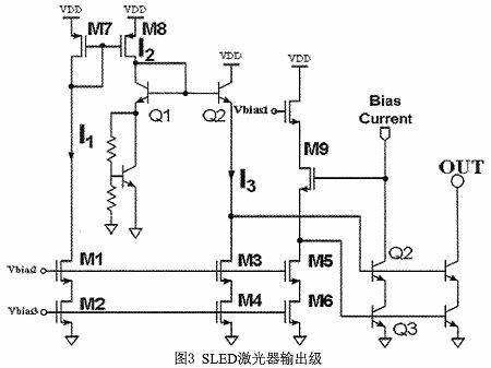

激光器输出级如图3所示,它提供电流来驱动激光器,并直接影响SLED的输出。
输出晶体管被设置为10*10的双极级联阵列。为提供足够的电流,输出晶体管的基极电流需要足够大,基极电流由Q2和M9提供。在这个设计中,输出电流为 200毫安,假设双极性的β电流增益是100,因此,基极电流至少为200mA/β。M8/M7和Q2/Q1等于4,这意味着I3等于 16I1,M3/M1,M4/M2,M5/M1和M6/M2等于2。所以Q3的基极电流的电流是14,这限制了最大输出电流,并且Q3应大于2 mA。的最小值为2mA/14,它是142μA。所以,基极电流大于142μA经常被用来确保输出晶体管保持在正向有源区的,这里基极电流是155μA。

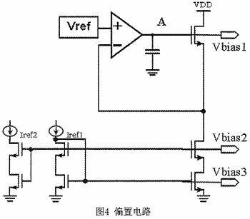

所述Vbias1,Vbias2,和Vbias3和由偏置电路产生,如图4所示。通过经典低电压级联结构产生Vbias2和Vbias3,Vbias1由放大器产的。电压被反馈到放大器的负端口,以产生稳定的偏置电压,保持系统的稳定性,一个电容被用于增加点A的阻抗,使得它成为主极点。运算放大器被设计成一个单级级联放大器,这确保了系统更好的稳定性。

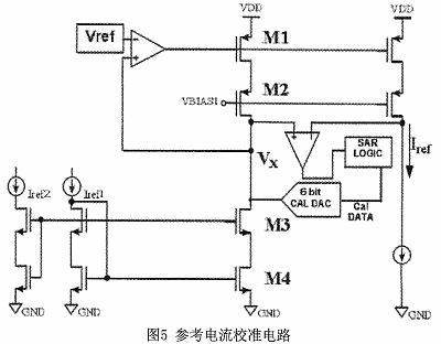

参考电压是由一个简单的一阶补偿电路产生,基于参考电压,所述参考电流产生并在图5校准。它是由一个误差放大器,一个参考电压源,一个比较器,一个逐次逼近寄存器(SAR)的逻辑电路,和一个6位数字-模拟转换器(DAC)组成。
参考电流是通过由基准电压电路,埃罗放大器和反馈网络构成的反馈电路产生的。电压被反馈到误差放大器的正极端口与基准电压进行比较,误差放大器放大该差压到M1的栅极电压,以这种方式,产生一定的电流。为获得更高精度的电流,消除误差的校准是必需的。
校准是通过一个特区逻辑电路和一个6位的DAC。当校准开始时,6位的DAC输入数据被定义为011111,或半满刻度。特区逻辑将修改DAC的输入数据,并改变其输出电流,直到该参考电流值可以等于IREF,如果参考电流等于IREF,校准停止。

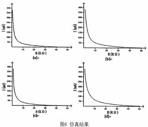

该激光驱动器输出能力的仿真结果示于图6,这是不同条件下的仿真结果图:(a)常温(25℃)下激光驱动器随外部电阻值变化的输出仿真结果;(b)低温 (-40℃)中激光驱动器随外部电阻值变化的输出仿真结果;(c)高温(125℃)中激光驱动器随外部电阻值变化的输出仿真结果;(d)电压4.5V,温度-40℃时激光驱动器随外部电阻值变化的输出仿真结果。通过对在不同条件下仿真结果图的对比可得,该系统能够产生随外部电阻值变化的稳定电流。图中y是外部电阻的值,单位是kΩ,Y0是输出电流,单位mA。
