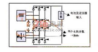

首先要为大家介绍的是6脉冲可控硅整流器的运行工作原理。这里所谓的6脉冲,指的是以6个可控硅组成的全桥整流,由于有6个开关脉冲对6个可控硅分别控制,所以我们一般称之为6脉冲整流。这种6脉冲整流器的基础结构如图1所示。
里我们以图1所示的6脉冲整流器运行结构为基础,来对它的运行特点进行简要分析。我们暂时忽略三相桥式可控硅整流电路换相过程和电流脉动,假定交流侧电抗为零,直流电感为无穷大,延迟触发角a为零,则交流侧电流傅里叶级数展开可以计公式为:

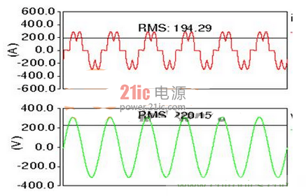

由上文中的公式,我们可以得出以下一个结论,那就是在6脉冲整流器的电流中,含6K(k为正整数)次谐波,即5、7、11、13...等各次谐波,各次谐波的有效值与谐波次数成反比,且与基波有效值的比值为谐波次数的倒数。
对上文中两个公式的计算,我们可以得出结论,那就是在12脉冲可控硅整流器运行过程中,两个整流桥产生的5、7、17、19、...次谐波相互抵消,注入电网的只有12k次谐波,即11、13、23、25等各次谐波,且其有效值与与谐波次数成反比,而与基波有效值的比值为谐波次数的倒数。
在这种12脉冲的可控硅整流器运行过程中,其本身桥1的网侧电流傅立叶级数展开可得出公式为:
由此可见,在12脉冲的可控硅整流器运行过程中,两个整流桥产生的5、7、17、19、...次谐波相互抵消,注入电网的只有12k(k为正整数)次谐波,即11、13、23、25等各次谐波,且其有效值与与谐波次数成反比,而与基波有效值的比值为谐波次数的倒数。
