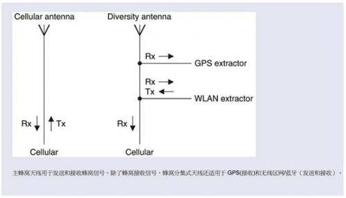

对智能手机和RF部件的生产商而言,多个通信服务在小型移动设备上的共存意味着一系列复杂的RF挑战。今天的智能手机通常必须支持很宽频率范围内的一系列蜂窝和无线网络服务。如除了GSM、UMTS或LTE等蜂窝服务,智能手机还必须提供GPS和蓝牙/无线区网连接能力。为了节省空间并提高性能,标准结构提倡Tx(发送)和Rx(接收)都使用蜂窝天线,而单独接收使用分集式天线。如图1所示,典型的分集式天线必须支持GPS、无线区网以及蜂窝频段。
图1从分集式天线提取GPS和WLAN(无线区网)信号的基本原理

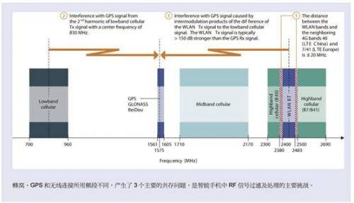

智能手机中的RF挑战是用户期望的综合:智能手机不仅必须超薄紧凑,这些多频段、多功能设备还要能提供基于RF服务的全部功能。换句话说,用户期望上传一个大文件的同时,还可以通过LTE打电话,并能同时使用GPS进行导航,所有这些都要同时进行,不能有延迟,性能上也不能打折扣。用户的这些期望对智能手机的RF过滤及处理提出了很高的要求,尤其是对于用来从分集式天线提取GPS和WLAN(无线区网)信号的滤波器和模块。基于支持蜂窝、GPS和WLAN(无线区网)操作所需的频段,RF设计必须解决3个主要的共存挑战(图2):
图2智能手机中的共存挑战
●极相邻通信频段(≤20MHz)的干扰来自低频段蜂窝
●发送信号的GPS信号的二次谐波干扰来自无线区网
●发送信号的GPS信号的互调制干扰

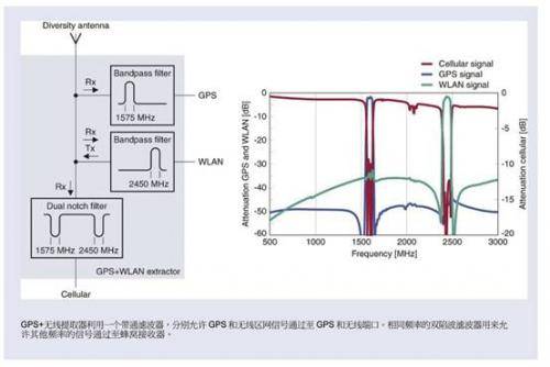

提取器如何共用天线在多频段使用单根天线发送和接收信号时,就需要用到所谓的提取器。这些频率复用器将接收信号(如蜂窝、GPS)分离,这样就可以使用不同的接收器接收不同的信号。几年前爱普科斯(EPCOS)就已经开始率先研发GPS提取器。比如,GPS提取器结合了GPS带通滤波器和GPS陷波滤波器。带通滤波器只允许GPS频带通过至GPS接收器,而陷波滤波器只允许蜂窝信号通过至蜂窝接收器。图3显示了一个典型的GPS提取器,该提取器有带通滤波器(1575MHzGPS信号)和陷波滤波器(1575MHz,在蜂窝口阻止GPS信号)。
图3 GPS提取器的基本电路图
使用无线区网带通滤波器取代GPS带通滤波器,可以以类似方式实现WLAN(无线区网)提取器。还可以设计GPS+无线提取器组合至单个复用器,这样就可以同时提取GPS和无线区网信号。图3显示了GPS+无线区网提取器组合,其特性是2个带通滤波器(用于GPS和无线区网频带,频率分别为1575MHz和2450MHz)和一个用于2个频带的双陷波滤波器。
