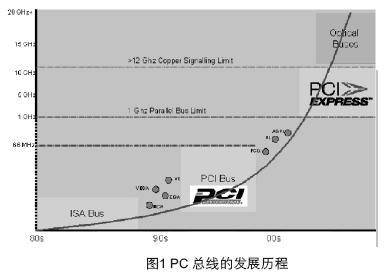

上世纪90 年代初,PCI 总线一经推出,即统一了当时并存的多种I/O 总线,诸如VESA 局域总线,EISA,ISA 和微通道等等,如图1所示。它首先被用于实现芯片与芯片间互连并替代了不全面的 ISA 总线。在早期,33MHz PCI总线很好地满足了当时主流外设I/O 的带宽需要。然而现在情况发生了变化,处理器速度惊人地提高,以及处理器和内存的频率也不断 地攀升。在这一期间,PCI 总线的频率由33MHz 提高到66MHz, 而处理器的速度由33MHz 提高到3GHz 。一个具有新I/O 技术的总线设备如千兆以太网和 IEEE 1394B ,就可能占用几乎所有 PCI 总线带宽。

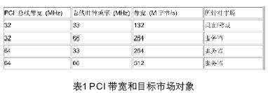

自从PCI 推出以来,我们不断完善PCI 的各项规格,试图跟上日益增加的更高I/O 要求。各阶段具体革新总结如下表所示:
对于PCI 和由其衍生的总线来说,协议开销和总线拓扑结构导致可使用的总线带宽要小于理论带宽。总线上的设备要共享可用带宽,这是PCI 主要的局限性。由于PCI 的时钟频率已不能满足某些应用的要求,由其衍生出来的其它一些总线,如PCI-X 和高级图像端口(AGP ),则通过提高总线频率来缓解带宽的压力。增加频率的副作用是总线连通距离和总线收发器可驱动连接器的数量也会相应缩短和减少,这样就导致了对PCI 总线的分割。每个片断都需要一个完整的 PCI-X 总线来连通主驱动芯片和所有功能插槽。例如,每一部分64 位的PCI-X 需要150 个管脚。很显然,要实现这样的连线,板层数和芯片封装引脚都会有很大的难度并且成本非常昂贵。这种额外的成本只有在对带宽有严格要求的情况下才有价值,如服务器。
