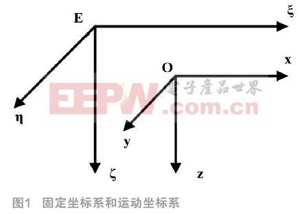

1.1 参考坐标系
为了详细地描述ROV的运动,需要建立适合描述ROV运动的坐标系[4]。一般建立两种坐标系:固定坐标系
和运动坐标系
固定坐标系的原点E为海面或者海中的任意一点,η轴指向地理东,
轴指向地理北,
轴指向地心,如图1所示。运动坐标系的原点一般取为ROV上的一点,x轴与ROV主对称轴一致,y轴与ROV辅助对称轴一致,z轴按照右手定则选取,如图1所示。

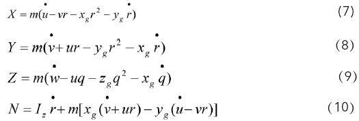

1.2 空间运动方程
ROV在水下做6自由度的空间运动,具体定义如下[6]:进退:沿x轴正向为前进,沿x轴反向为后退;侧移:沿y轴正向为右移,沿y轴反向为左移;潜浮:沿z轴正向为下潜,沿z轴反向为上浮;回转:以z轴为中心的转动,艏向右转为正,左转为负;横摇:以x轴为中心的转动,右倾为正,左倾为负;纵倾:以y轴为中心的转动,抬艏为正,反之为负。水下机器人在6个自由度上的运动方程为[7]:

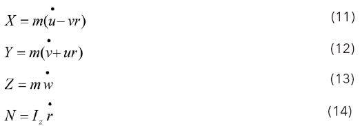

忽略相互垂直面内的运动耦合,运动方程可化简为[8]:
如果ROV重心和运动坐标方程原点重合,则其运动方程又可化简为:

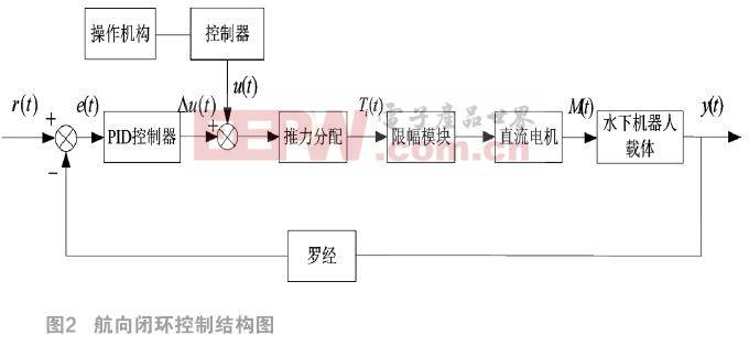

航向控制系统的功能是维持水下机器人的航向角恒定,控制回路采用罗经作为反馈传感器,以罗经测出的实际航向角和设定航向角的偏差
作为闭环输入,通过PID调节后输出控制电机的电压
,叠加至上位机操作机构发出的进退、横移航行指令上,然后经推力分配环节和限幅后,输出至各直流电机,作用于水下机器人载体,使它保持设定的航向,回路控制结构如图2所示。

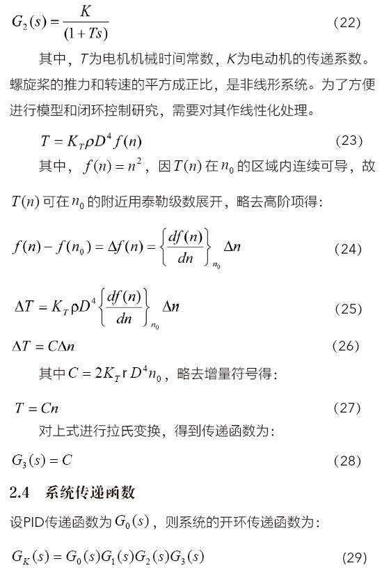

2.3 电机与推进器传递函数
(1) 直流电机传递函数
一般直流电机的动态特性为惯性环节,其传递函数为:
系统闭环传递函数为:

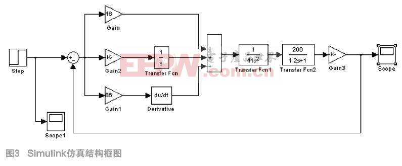

在MATLAB Simulink环境下进行模型搭建,如图3所示。

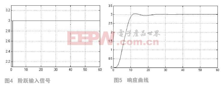

输入一个阶跃信号,用以模拟航向设定值,信号如图4所示。反复调整PID参数,获得了比较理想的响应曲线如图5所示。
从响应曲线可得,系统较快地上升到设定值附近,在经过一个较小的超调后,稳定在设定值。响应时间约为8s左右,能够满足对ROV定向控制的要求。

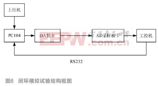

设计如图6所示的闭环结构对ROV进行航向控制闭环回路的模拟。
上位机发送定向设定值120°至PC104,PC104生成推进器的输出信号。工业控制计算机采集PC104生成的4路水平方向上的DA输出信号。工业控制计算机上运行仿真计算程序,将采集的信号作为输入量,经闭环传递函数处理后,得到航向输出量,并在界面上显示,同时将航向数据由串口发送至PC104的罗经串口,再由PC104采集后,继续进行数字PID运算,以此实现闭环回路。

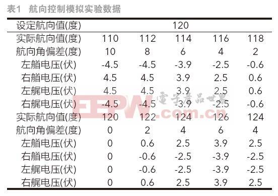

将采集的4路电压信号和航向变化来说明航向控制的调节过程,以偏差2°作为间隔,记录每次数据,实验数据如表1所示。
从表1中数据可得:转向调节时,4路推进器的输出电压所产生的力矩方向一致,以便ROV能尽快达到设定值附近。设定航向为120°,随着控制过程的进行,航向偏差由高到低变化,到0之后,形成一定超调量,此时航向会继续增大,在到达顶点后开始下降,并进入振荡过程,系统经过短时间的振荡,最后会趋于稳定。模拟实验的结果验证了控制系统的可靠性。
