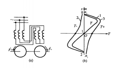

理论上,如果采取措施让单相电机两套绕组中流过的交流电流有一定的相位差就可以启动。如何使两个空间上已错开一定角度的磁势或磁通之间出现一定的相位差,这是解决启动问题的出发点。据此可将单相交流异步电机分为分相式和罩极式两大类。
分相式单相电机
分相式单相电机利用电容或电阻串人感性启动绕组中起到移相作用,使启动绕组和工作绕组的电流相位错开,即所谓“分相”。
(1)电容分相单相电机
图(a)所示为电容分相单相电机的原理接线。由于电容的移相作用比较明显,只要在启动绕组中串人适当容量的电容(一般约为20~50μF),就可使两绕组的电流相位差接近于90°,这时的合成旋转磁场接近于圆形旋转磁场,因而启动转矩大同时启动电流较小。这种单相电机应用普遍,启动后可根据需要保留(称为电容运行电机)或切除(称为电容启动电机,由置于电机内部的离心开关执行)。如果需要改变电机的转向,只需将任意一个绕组的出线端对调即可,这时两绕组的电流相位关系相反。

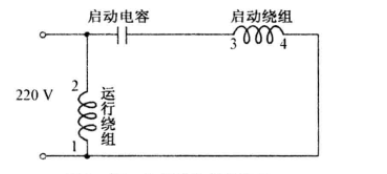

第一种,分相启动式,如图A所示,系由辅助启动绕组来辅助启动.其启动转矩不大。运转速率大致保持定值。主要应用于电风扇、空调风扇电动机、洗衣机等电机。
图A分相启动接线电路

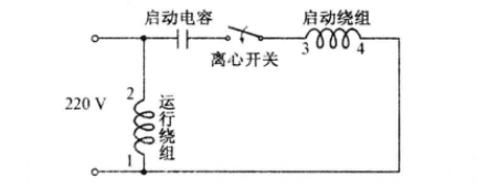

第二种,电机静止时离心开关是接通的,给电后启动电容参与启动工作,当转子转速达到额定值的70%~80%时离心开关便会自动跳开,启动电容完成任务,并被断开。启动绕组不参与运行工作,而电动机以运行绕组线圈继续动作,如图B所示。
图B 电容启动型接线电路

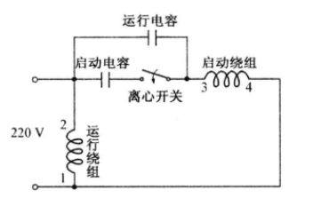

第三种,电机静止时离心开关是接通的,给电后启动电容参与启动工作,当转子转速达到额定值的70%~80%时离心开关便会自动跳开,启动电容完成任务,并被断开。
而运行电容串接到启动绕组参与运行工作。这种接法一般用在空气压缩机、切割机、木工机床等负载大而不稳定的地方。如图C所示。
图C 电容启动运转型连线电路
