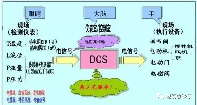

以上说了DCS的进化史,有点务虚了,朋友们会问,那现在DCS的基本形态和构成是怎样的呢?相信下面这张图能够很直观的解释DCS是什么、干什么用的?
举个例子:因为某个工艺需要,水箱液位需要保持在一定范围内,当水箱液位出现较大波动且超出此范围后,可以选择去现场手动调节控制水位的阀门,也可以通过DCS发出指令去调节。
就如下图所示,DCS相当于大脑,对眼睛看到的情况(即现场检测仪表传输过来的信号,如水位降低)做出反应(即发出指令,如增大进水阀开度),现场执行设备接受到指令做出相应的动作(如增大进水阀门开度,保持水位在一定范围)。
