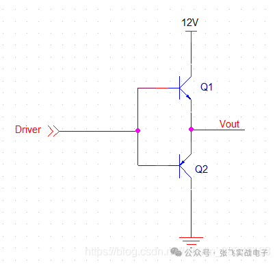

1.1 正确推挽驱动
电路结构如下图所示,输入为高的时候上面三极管导通,输入为低的时候下面的三极管导通,无论输入的上升沿下降沿有多么的缓,都不存在上下管同时导通的问题。
图:标准的推挽电路
推挽驱动应用注意事项:

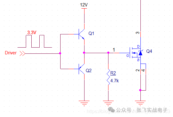

如果你的输入Driver信号是MCU输出的,一般幅度为3.3v,推挽供电电压有12v,那么这时驱动会有问题。
1>因为给到MOS管的栅极电压是只有2.7V左右,可能不能使后面的MOS完全导通的。
2>这个时候三极管的压降有9.3v,如果驱动电流又比较大,那么三极管的功耗就会非常的大。
图:driver 信号3.3v存在的问题
正确的用法是:
推挽的输入信号的幅度和供电电压的幅度应该是一样的,比如推挽供电是12v,那么你输入的驱动信号的高电平也要是12v,所以Driver信号得先做个电平转换。

1.2 假的推挽电路
这电路如果单纯的考虑输入端为0v,12v是没有问题的,输入0v上管导通,输入12v下管导通,但是从0v到12v之间时,比如上升沿很缓的时候输入为6v时,上管导通,下管也导通,这是我们不希望看到的。这个电路最主要的问题就是输入电压在0.7~11.3v这段电压区间,上下管都是导通的。
图:错误的推挽电路
