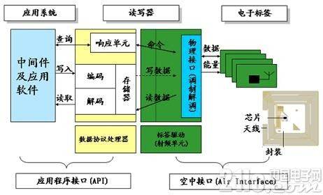

RFID系统构架
典型的RFID系统主要由阅读器、电子标签、RFID中间件和应用系统软件4部分构成,一般我们把中间件和应用软件统称为应用系统。
FRID的系统结构

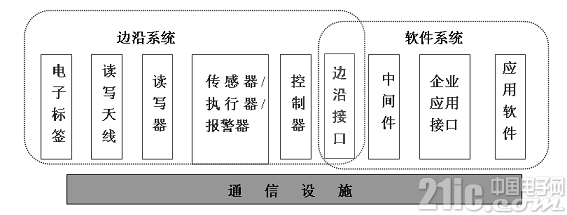

在实际RFID解决方案中,RFID系统都包含一些基本组件。组件分为硬件组件和软件组件。
从功能实现的角度观察,可将RFID系统分成边沿系统和软件系统两大部分, 边沿系统主要是完成信息感知,属于硬件组件部分;软件系统完成信息的处理和应用;通信设施负责整个RFID系统的信息传递。
射频识别系统基本组成

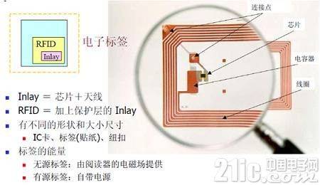

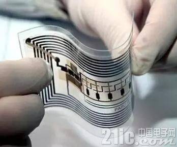

1、电子标签
电子标签(Electronic Tag)也称也称应答器或智能标签(Smart Label),是一个微型的无线收发装置,主要由内置天线和芯片组成。

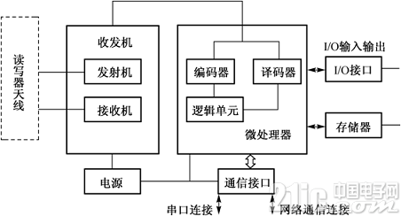

2、读写器
读写器是一个捕捉和处理RFID标签数据的设备,它可以是单独的个体,也可以嵌入到其他系统之中。读写器也是构成RFID系统的重要部件之一,由于它能够将数据写到RFID标签中,因此称为读写器。
读写器的硬件部分通常由收发机、微处理器、存储器、外部/执行器,报警器的输入/输出接口、通信接口及电源等部件组成。
读写器组成示意图

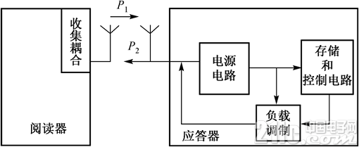

RFID系统的基本原理

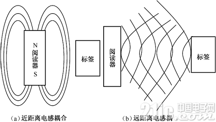

1、基本原理
从电子标签到阅读器之间的通信及能量感应方式来看,系统一般可以分成两类,即电感耦合(InductiveCoupling)系统和电磁反向散射耦合(Backscatter Coupling)系统。电感耦合通过空间高频交变磁场实现耦合,依据的是电磁感应定律;电磁反向散射耦合,即雷达原理模型,发射出去的电磁波碰到目标后反射,同时携带回目标信息,依据的是电磁波的空间传播规律。

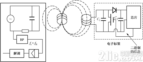

2、电感耦合型RFID系统
RFID的电感耦合方式对应于ISO/IEC 14443协议。电感耦合电子标签由一个电子数据载体,通常由单个微芯片及用做天线的大面积的线圈等组成。
电感耦合方式的电子标签几乎都是无源工作的,在标签中的微芯片工作所需的全部能量由阅读器发送的感应电磁能提供。高频的强电磁场由阅读器的天线线圈产生,并穿越线圈横截面和线圈的周围空间,以使附近的电子标签产生电磁感应。
电感耦合型RFID系统的工作原理图

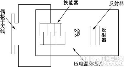

声表面波应答器的基本结构
(2)声表面波RFID的原理
SAW标签由叉指换能器和若干反射器组成,换能器的两条总线与电子标签的天线相连接。阅读器的天线周期地发送高频询问脉冲,在电子标签天线的接收范围内,被接收到的高频脉冲通过叉指换能器转变成声表面波,并在晶体表面传播。反射器组成对入射表面波部分反射,并返回到叉指换能器,叉指换能器又将反射脉冲串转变成高频电脉冲串。由于声表面波的传播速率低,有效的反射脉冲串在经过及微妙的延迟时间后才回到阅读器。
