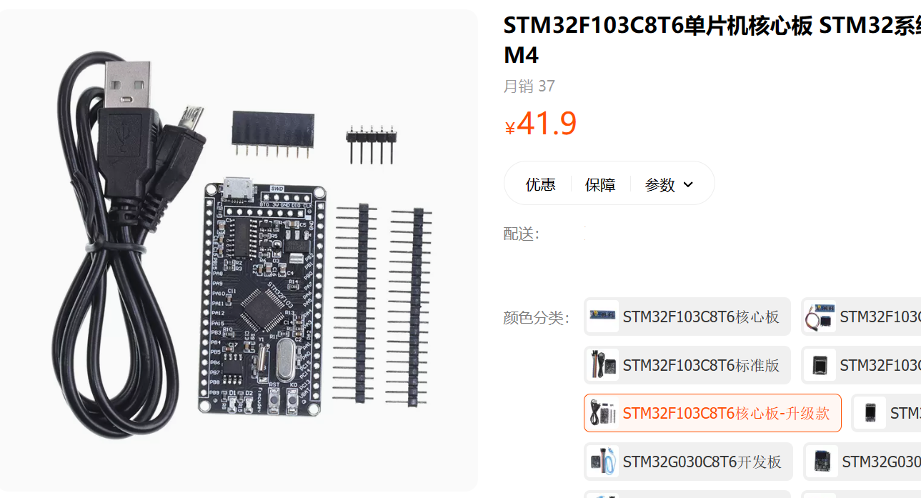

【1】STM32F103C8T6单片机
STM32F103C8T6单片机是ST公司推出的一款基于Cortex-M3内核的可编程32位单片机,常常被广泛应用于工业控制、智能家居、嵌入式控制等领域。
1682582900030e3641k55h7
它的主要特点包括:
1. Cortex-M3内核:STM32F103C8T6使用Cortex-M3内核,具有高性能、低功耗、硬实时等特点,可支持多个串口、I2C、SPI、USB等外设,为使用者带来更大的灵活性。
2. 32位处理能力:STM32F103C8T6是一款32位单片机,具有比8位、16位单片机更高的数据运算能力、编程灵活度和计算精度。
3. 较强的系统时间管理能力:STM32F103C8T6内部具备RTC实时时钟模块,可实现精准的时间管理和时间标记功能,在一些需要时间同步的应用场景下具有较大的优势。
4. 大存储容量:STM32F103C8T6内置64K字节的闪存和20K字节的SRAM,能够满足大型嵌入式应用的存储需求。
5. 丰富的外设接口:STM32F103C8T6支持多个外设接口,如SPI、I2C、CAN总线等,方便开发者扩展相关应用场景。
6. 代码可移植性强:由于该芯片应用广泛,可以使用多种开发工具进行开发,例如Keil、STM32CubeMX等,而且支持多种编程语言,如C语言、C++等,因此优点很容易在不同的平台、不同开发者之间实现代码的移植。

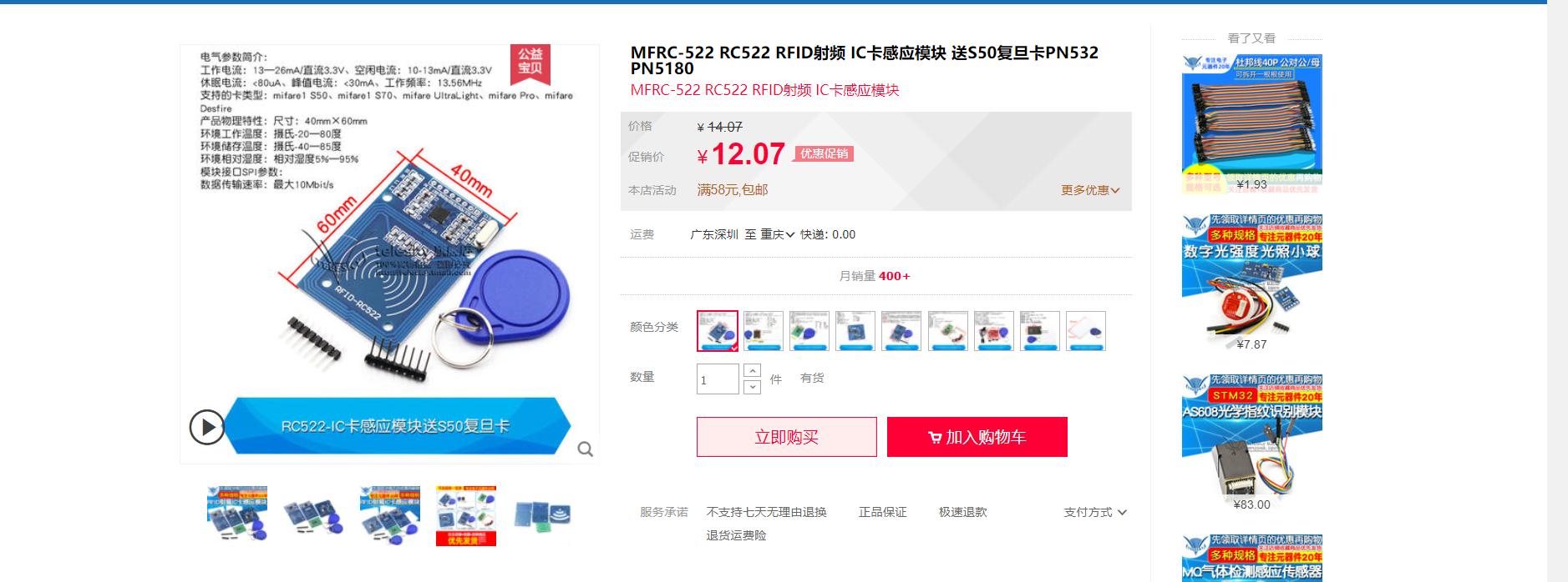

【2】RFID-RC522模块
RFID-RC522模块是一种低成本、高性价比的RFID读写模块。它具有高精度、快速读取等特点,广泛应用于门禁系统、智能卡管理、物流追踪等领域。
1682582900814gaylp5lpdb
RFID-RC522模块的特点如下:
1. 高精度:RFID-RC522模块采用射频感应技术进行信号传输和读写,具有高精度、稳定性强等优点。
2. 快速读取:RFID-RC522模块读取速度快,一般只需0.1秒左右就可以完成读取操作。
3. 支持多种协议:RFID-RC522模块支持ISO14443A/B、FeliCa等多种RFID协议,可满足不同应用场合的需求。
4. 低功耗:RFID-RC522模块功耗低,工作电流为13-26mA,待机电流为10A。
5. 接口简单:RFID-RC522模块采用SPI接口进行通信,模块上的引脚有7个,具有很好的兼容性。
6. 支持多种开发语言:RFID-RC522模块支持多种开发语言,如C++、Python等,方便开发者进行二次开发。
RFID-RC522模块的使用需要配合相关的库文件,在Arduino、Raspberry Pi等开发板上进行代码编写和开发。常见的使用场景包括门禁系统、智能卡管理、出入库管理、物流追踪等领域。

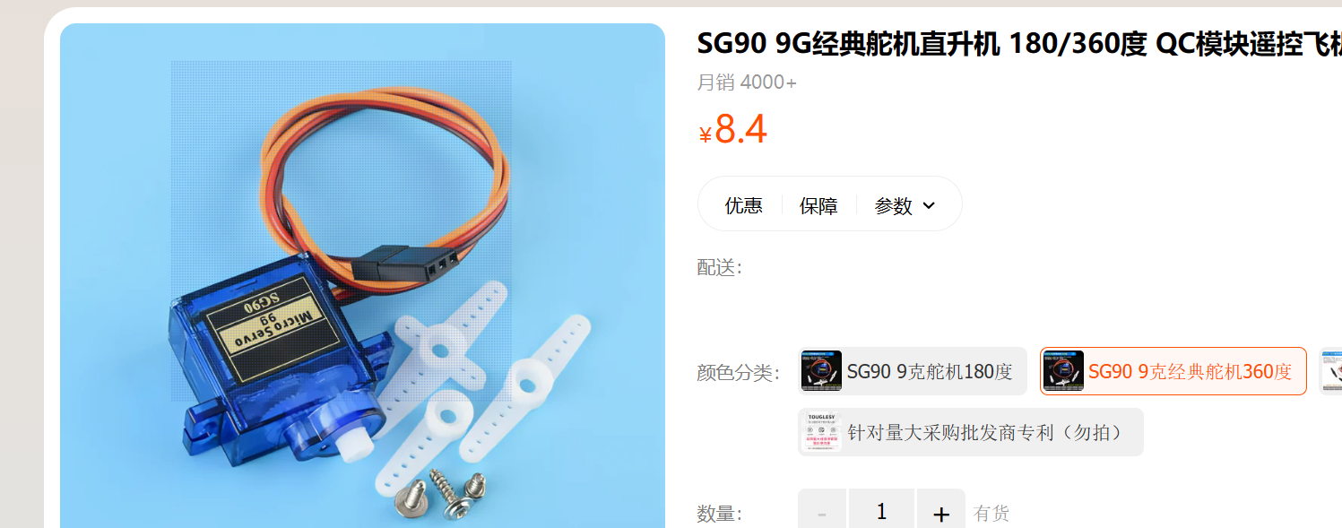

【3】SG90舵机
该舵机小巧耐用,可以精确地控制门锁的开关。
SG90舵机是一种小型舵机,体积小、重量轻、价格低廉,常常被用于模型飞机、小型机械臂、玩具模型等领域。它采用了直流电机,利用PID控制技术,以及精密的小齿轮减速箱实现转向角的控制。
16825829016079qmn9wvvdx
SG90舵机的特点如下:
1. 小体积:SG90舵机体积为23mm * 12.2mm * 29mm,重量仅为9g,非常适合小型电子设备。
2. 高精度:SG90舵机的控制精度比较高,可控制角度范围为0 ~ 180度,分辨率为1度,可以实现精确到角度的控制。
3. 低噪音:SG90舵机采用了精密减速齿轮箱,转动非常平稳,并且噪音非常低。
4. 低功耗:SG90舵机的电机非常省电,一般使用3V到6V的电源,仅需20 mA的电流,可大大节省电力消耗。
5. 价格适中:SG90舵机价格相对较低,非常适合初学者或需求量较大的用户使用。
SG90舵机在使用时需要通过PWM信号进行控制。

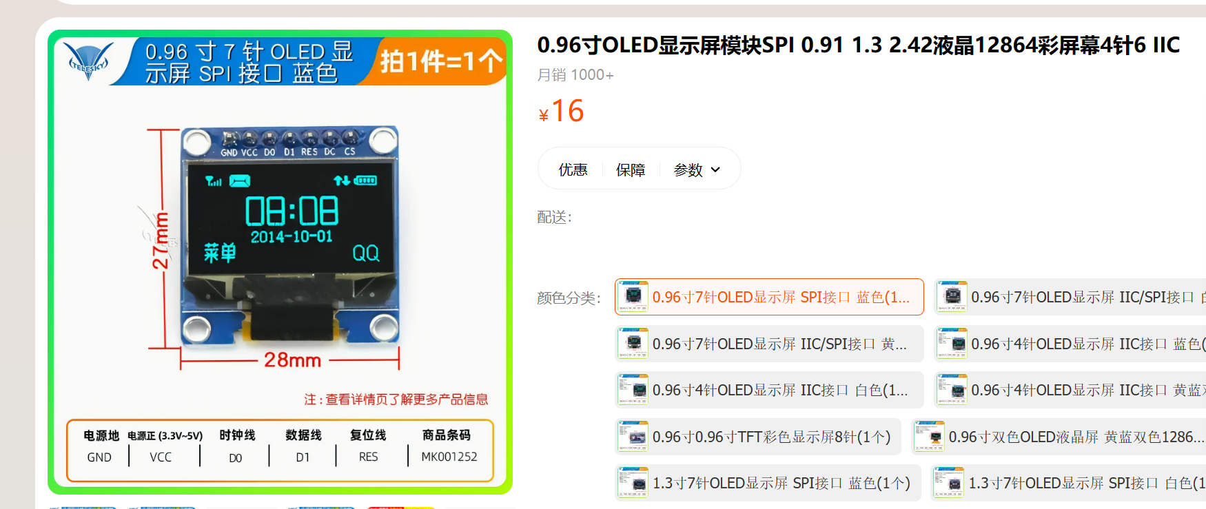

【4】0.96寸OLED显示屏
0.96寸SPI接口OLED显示屏是一种小型化的屏幕,属于OLED显示技术,采用SPI接口连接,外观尺寸约为12mm * 12mm,分辨率一般为128 * 64或者128 * 32。它可以用于各种小型电子设备,例如手持设备、小型仪器、智能家居控制面板等等。
OLED即有机发光二极管,与传统的液晶显示屏相比,OLED具有响应速度快、视角范围广、色彩鲜艳、亮度高等优势。SPI接口则是一种串行外设接口,具有简单、灵活、高速等特点。
1682582902069kl7y0f1y82
0.96寸SPI接口OLED显示屏的驱动芯片一般为SSD1306,有128个列和64个行的像素,还有一些有128个列和32个行的像素。其中,128 * 64像素的屏幕显示面积较大,在显示图像和文字时更加清晰和细腻。0.96寸SPI接口OLED显示屏具有小巧、高清、高速等优点,被广泛使用在各种小型电子设备中。

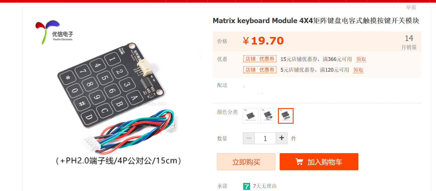

【5】键盘模块
该模块可以方便地输入密码和卡片信息。
IIC接口的4x4电容矩阵键盘模块是一种基于IIC总线通信的电容式按键模块,常常被应用在工控、家电、医疗器械等领域。
168258290281928999uo24g
它的主要特点包括:
1. 采用IIC总线通信:IIC接口的4x4电容矩阵键盘模块通过IIC总线通信连接到MCU,简化了连接方式,方便使用。
2. 采用电容式按键设计:每个按键上放置一个电容器,当手指触摸到按键时,电容器的电容值发生变化,通过检测电容的变化实现按键检测。
3. 4x4矩阵排列式设计:4x4电容矩阵键盘模块采用矩阵排列式设计,一共有16个按键,可以满足较为复杂的应用场景。
4. 接口简单:IIC接口的4x4电容矩阵键盘模块只需要SCL和SDA两条线连接到MCU即可。
5. 高灵敏度:电容式按键设计使得按键检测更加灵敏,而且不会产生按键轻微弹起的误触情况,使用更加舒适。
6. 代码简洁:使用该模块并不需要编写复杂的按键扫描程序,只需要通过读取IIC总线上的按键值即可。
IIC接口的4x4电容矩阵键盘模块是一种方便易用、高灵敏度的按键模块,通过电容式按键设计实现按键的检测和响应,并且通过IIC总线通信简化了连接方式。它适合于应用于许多领域,如工控、家电和医疗器械等,能够为使用者的产品带来更为方便和高效的控制方式。
