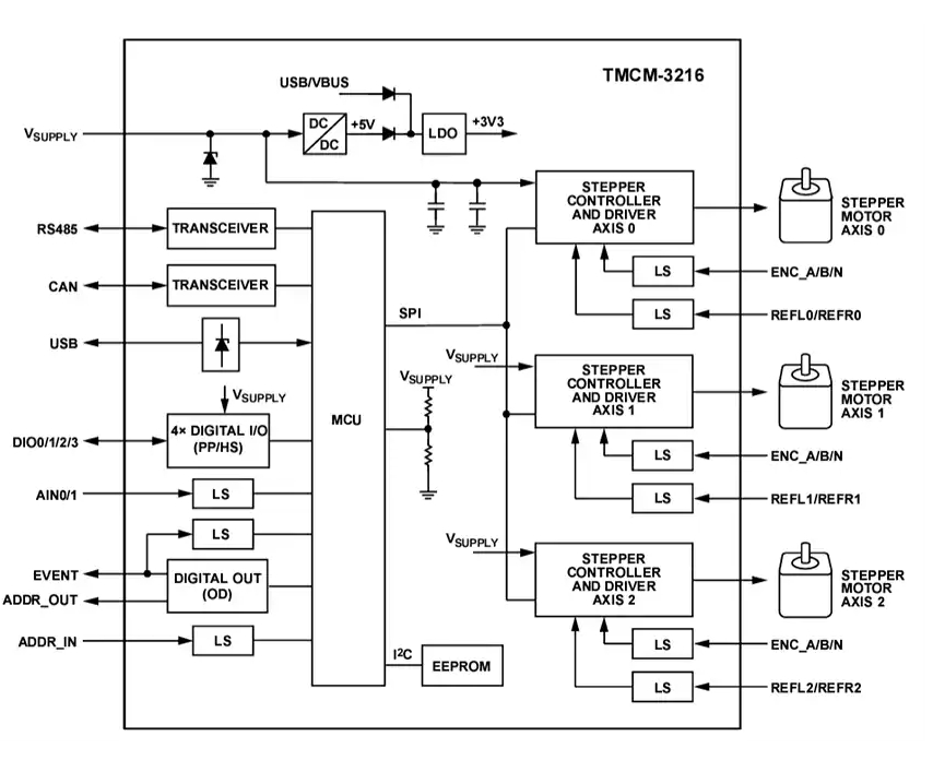

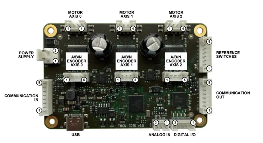

Analog Devices Inc. TMCM-3216步进电机控制器/驱动器模块是紧凑型3轴双极步进电机控制器和独立驱动器板。Analog Devices Inc. TMCM-3216板支持多达三个双极步进电机,电机线圈电流高达2A RMS ,单电源运行,典型值为24V DC (10V至30V范围)。每个电机轴均有单独的基准/停止开关和增量A/B/N编码器输入。此外,该模块还提供四个可编程数字输入和输出,可配置为推挽或高侧输出。两个模拟输入支持0V至10V信号。USB接口可用于配置和更新。RS485和CAN总线接口可用于系统内通信和菊花链电路板,以简化电路板每端通过总线连接器的接线。
特性
3轴步进电机控制器/驱动器
电源电压范围:10V至30V,典型值为24V
三个1.5ARMS 电机电流,2ARMS 峰值
八点硬件斜坡发生器
stealthchop™/spreadGuard™
每个电机轴REFL/REFR参考开关输入
每个电机轴A/B/N编码器输入
四个数字_ IN/OUT、24V推挽或高侧
两个模拟_ IN,0V至10V
RS485/CAN/USB接口
85mm x 55mm (信用卡大小)
上电时自动电路板地址分配(可选)
TMCL、CANopen
