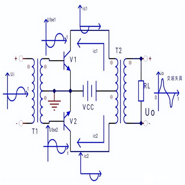

三、推挽功率放大器
甲类功率放大器静态电流大,效率低,采用静态的时候,集电极电流为0的乙类功率放大器能够提高效率,但是为了获得完整波形,必须要采用两管轮流输出,就是乙类推挽功率放大器。
图:乙类推挽功率放大器电路图
乙类推挽功率放大器静态电流非常小,因此效率非常高效。
虽然理论上已经证明乙类推挽功率放大器的理想最大效率远高于甲类,但是乙类推挽功率放大器,因为基极无加静态偏置,输出在正负半周交界处会有交越失真。

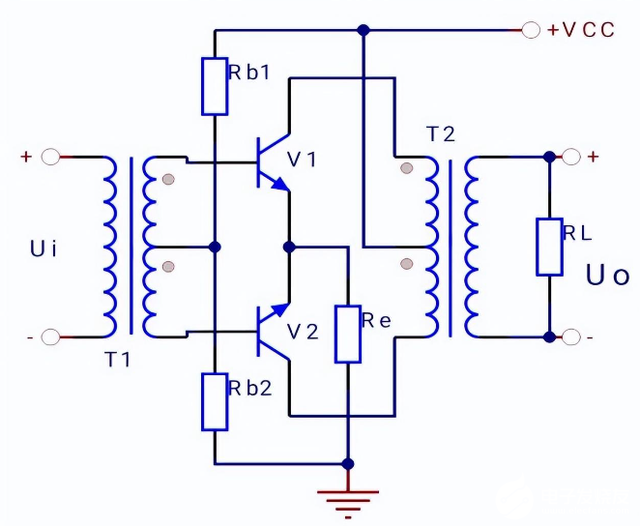

四、甲,乙类推挽功率放大器
图:甲,乙类推挽功率放大器电路图

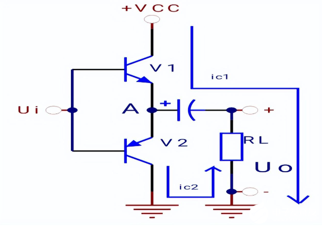

五、互补对称无变压器输出(OTL)功放电路
图:互补对称无变压器输出(OTL)功放电路图
变压器耦合乙类,甲乙类推挽功率放大器已解决了甲类功放效率低的问题,且可实现阻抗变换,缺点是体积庞大,笨重,消耗有色金属,低频,高频特性都比较差。无变压器输出功放电路(OTL)用一个大电容代替变压器,用NPN,PNP对管。

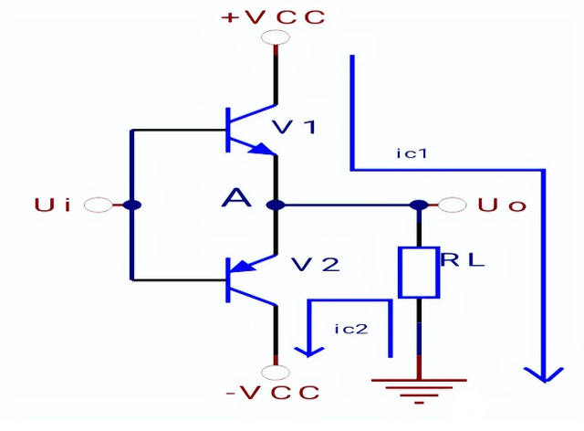

六、无电容输出(OCL)功放电路
图:无电容输出(OCL)功放电路图
OTL去掉了变压器,具有失真小,是功放高保真扩音机常用的电路,但OTL输出用大容量电容,存在漏阻和电感效应,对不同频率信号会产生不同相移,输出信号有附加失真,为消除这一缺点,出现了无电容输出功放电路OCL。

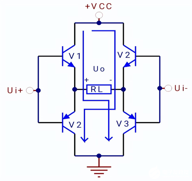

七、桥式推挽功率放大器(BTL)电路
图:桥式推挽功率放大器(BTL)电路图
在OCL中采用了双电源供电,所以为了实现单电源供电,且不用变压器和大电容,最终解决方案是桥式推挽功率放大器(BTL)电路。
