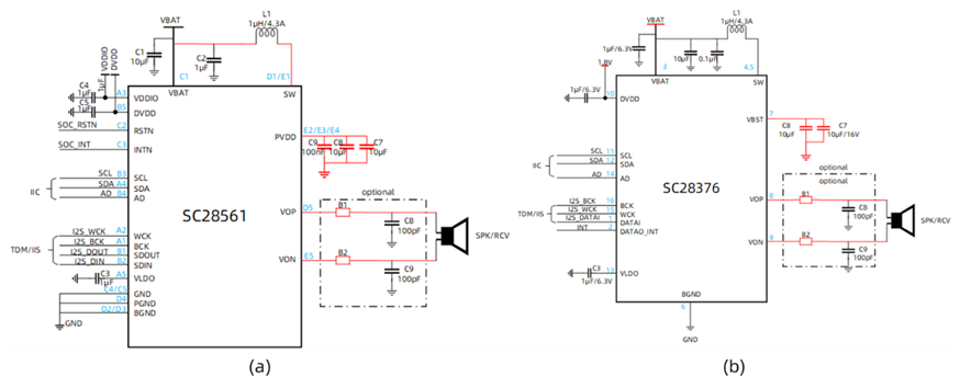

南芯科技音频功率放大器典型应用电路:(a) SC28561;(b) SC28376
