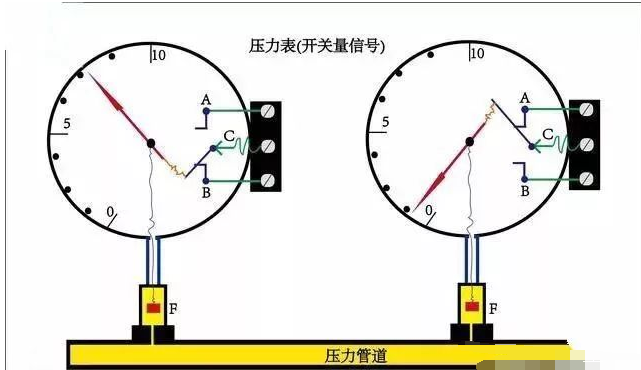

1开关量信号
1、开关量信号简单的说:就是类似于通断的信号,一般只有两种状态,接通或者断开,在自动化控制电路中我们一般就是通过NO常开点和NC常闭点的通断变化来达到控制设备的目的。
2、开关量输入一般用DI表示,开关量输出一般用DO来表示。
3、常用的开关量信号的电气设备:
例如:电接点压力表,压力开关,行程开关,接近开关,感应开关,继电器类的信号等等。

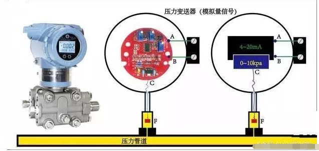

2模拟量信号
1、模拟量信号一般可以分为模拟量电压信号和模拟量电流信号两种,一般标准的信号为(1-5)V和(4-20)mA,当然也有其他的模拟量信号类型,例如:(0-10)V或者(0-20)mA等等。
2、模拟量输入信号一般用AI表示,模拟量输出信号一般用AO来表示。
3、常用的模拟量信号的电气设备:
例如:远传压力表,模拟电位器,压力变送器,温度变送器,热电阻,变送器类的信号等等。
特别提醒:热电偶属于mV信号,要特别注意区分清楚。
