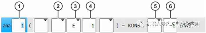

行指令 ana=KONST
指令给一个模拟输出端赋值,使之用于输出静态电压值。输出端的赋值可与一项条件关联。
示例:
在满足以下条件时,模拟输出端 3 给出 1 000 mV :标记 21 为 TRUE。

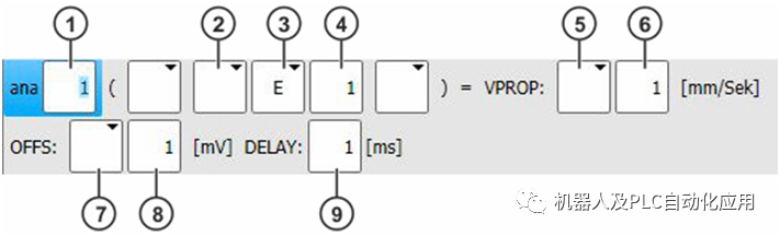

行指令 ana=Vprop
指令给一个模拟输出端赋值,使之用于输出动态电压。输出端的赋值可与一项条件关联。
输出的电压在以下数值的影响下可动态发生变化:
•速度
•偏量
与速度成正比的模拟动作仅在CP运行情况下方可行(LIN, KLIN, CIRC, KCIR)。
ana=Vprop 始终在点上切换,与是否为该点编程 PLC 触发器无关。
视具体的 Delay 值而定,机器人控制系统在程序运行期间决定指令是否被轨迹逼近。通常进行轨迹逼近。在以下情况下执行精确暂停:
•当程序中第一次出现 ana=Vprop时。
•当 Delay值发生变化时,即程序中不止一次地出现 ana=Vprop且指令的Delay值与下一数值不同。

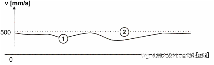

示例 1
在此例中,当速度为500 毫米/秒时最大可能输出的电压值为 10 000mV。
当满足以下条件时,模拟输出将被激活:输入端 16 为FALSE。此模拟输出保持激活状态,直到一个静态模拟输出将其关闭为止(ana=KONST 或 ana=KST+P) 。
1 当前机器人速度
2 最高电压输出时的机器人速度

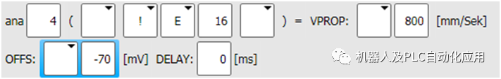

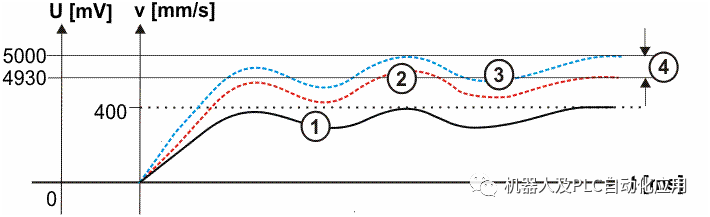

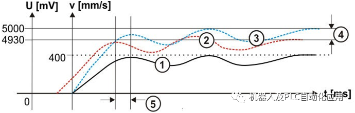

示例 2
此例中为进行最佳的粘合应用,当机器人速度为 400 毫米/秒时需要5 000 mV 的模拟电压。测试表明,当偏移量为 -70 mV 时,粘合控制装置内部模拟数值方才达到 0 V。
所需的 5000 mV 将在机器人速度为 400 毫米/秒时由模拟输出端输出。为达到最大可能的10 000 mV 电压,机器人必须以 800 毫米/秒的速度移动。此速度必须输入行指令中.
1当前机器人速度
2模拟输出端上的电压:4 930 mV
3所需的模拟输出端电压:5 000 mV
4偏移量:-70 mV

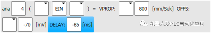

示 例 3
在此例中,当偏移量为-70 mV 时,粘合控制装置比机器人先启动 85 毫秒。
1 粘合控制装置
2 模拟输出端上的电压:4930mV
3 所需的模拟输出端电压:5000mV
4 偏移量:-70mV

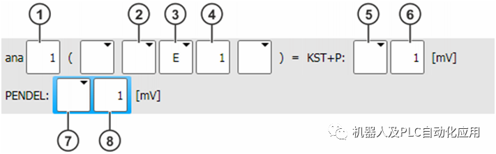

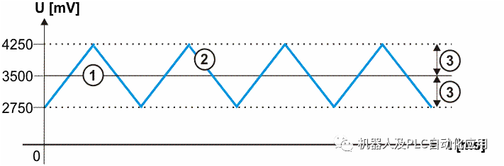

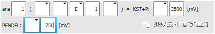

行指令 ana=KST+P
当机器人动作轨迹和摆动动作路线重叠时,将用到该指令。用此指令可以为用于输出电压的模拟输出端赋值,其电压值取决于摆动振幅上的摆动位置。输出端的赋值可与一项条件关联。
示例
当满足以下条件时,模拟输出将被激活:输入端 1 为“TRUE”。输出的电压在2 750 mV 和 4 250 mV 之间,并取决于摆动的当前位置.
1 静态电压
2 模拟输出端上的电压:三角形摆动图形
3 电压或者摆动图形的振幅
