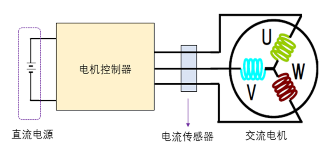

首先,我们先来简单地介绍下电机控制器的基本工作原理,下图是一个示意图:
简单来说:电机控制器就是一个将直流电转换为交流电的功率电子装置。
但实际上,这只是它的一小部分电力功能,它是连接电机和电池的神经中枢,用来调校整车各项性能。
它主要负责控制电机按照设定的方向、速度、角度、响应时间进行工作,给驱动电机提供电源,以实现汽车的起动、运行、进退速度、爬坡力度等行驶状态,或者帮助电动车辆制动,并将部分制动能量存储到动力电池中。同时电机控制系统另一个重要功能是通信和保护,实时进行状态和故障检测,保护驱动电机系统和整车安全可靠运行。

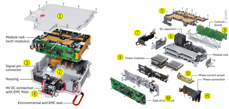

下图是从驱动视界公众号上下载的奥迪E-TRON的电机控制器的爆炸图,我们可以很清晰地对电机控制器的构成有了初步认识:

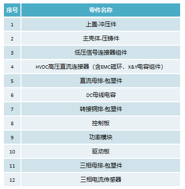

我们以上图为参考,简单地列下关键零部件的清单:
