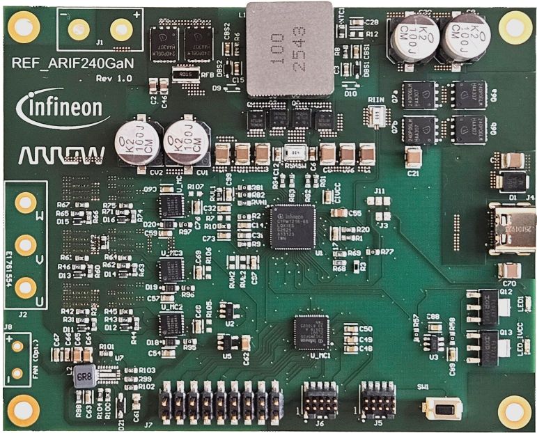

科罗拉多州森特尼尔市,2026年3月4日—— 艾睿电子(Arrow Electronics)与英飞凌(Infineon Technologies)联合发布REF_ARIF240GaN参考设计,该设计支持 USB Power Delivery(PD)快充3.2协议,可实现高达 240W 的功率输出,适用于有高性能、高能效需求的紧凑型电池供电电机控制应用。此次发布进一步扩充了艾睿电子与英飞凌的联合参考设计方案,助力客户持续将设计迁移至USB-C技术平台。
REF_ARIF240GaN 参考设计旨在配合英飞凌最新发布的 USB PD 3.2 控制器——EZ‑PD™ PMG1‑B2。该控制器采用高度集成的单芯片封装,具备最高 240W 的受电能力,并内建升降压转换功能。此参考设计为开发者提供一套可直接应用的平台,可同时实现高功率 USB‑C 充电与高效电机驱动控制,支持 2 至 12 节锂电池组的快速充电,显著简化系统设计、减少元器件数量。
英飞凌EZ-PD™ PMG1-B2 USB控制器于近期发布。
该电机控制功能基于英飞凌 PSOC C3 微控制器(180MHz Arm Cortex‑M33 内核)以及高效的 100V CoolGaN G5 晶体管实现。参考设计将完全互操作的 USB‑C PD 协议栈与高性能氮化镓(GaN)电机控制——包括有感与无感两种控制模式——集成于同一平台,实现紧凑且高效率的电池供电系统。同时,有助缩短开发周期并降低 BOM 成本和系统空间占用。
目标应用涵盖轻型电动车(电动自行车、电动滑板车及个人移动设备),以及电动工具、吸尘器、厨房电器、园艺设备和机器人。
REF_ARIF240GaN 现已可按需获取。艾睿电子的工程解决方案中心(ESC)将为客户提供先进技术支持及定制化服务。
在 2026 年 embedded world 展会期间,参观者可于艾睿电子 4A‑342 展位参观由艾睿电子与英飞凌联合展示的电机控制及电池供电应用解决方案。
