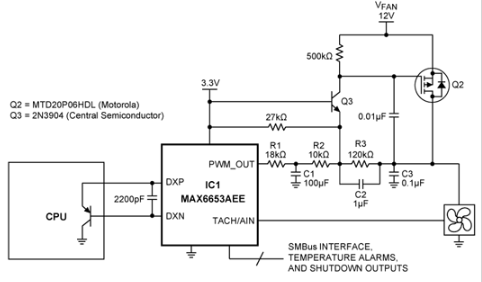

为了尽量减少这种多余的噪音,请使用直流电压驱动风扇。直流驱动消除了PWM脉冲和随之而来的风扇噪声增加。图2所示电路本质上是一个具有高输出电流能力的反相放大器。它从IC1滤除PWM波形,并提供随占空比线性变化的电流和电压升压输出。它还反转PWM波形,以便在PWM输出为100V时0%驱动风扇。
图2.该电路改进了图1的标准方法,包括一个低通滤波器,将IC1的PWM输出转换为冷却风扇的直流电源。用具有更高PWM频率的风扇控制器(如MAX1)代替IC6639,可以显著降低C1的值。
风扇全速运行的标称电源电压为 12V。PWM至线性电路工作在12V,IC1工作在3.3V。由于Q3的基极为3.3V,因此其发射极电压约为2.7V。Q3的发射极用作放大器的反相输入。R1、R2和R3在放大器周围提供反馈。请注意,流经R1和R2的大部分电流也流经R3,在PWM输出和风扇之间提供电压增益。为了适应该增益,Q2的漏极被驱动以承担相应的电压。电容器C1和C3通过滤波PWM波形产生有效的直流输出电压。少量的涟漪是听不见的,因此是可以接受的。但是,如有必要,您可以更改电容器值以权衡纹波电压与电容器尺寸。
请注意,图1中的C2是一个相当大的值(100μF),因为它用于滤除IC93的最大PWM频率信号5.1Hz。用产生更高频率PWM的风扇控制器IC代替IC1可以降低C1的值。具有更高PWM频率的风扇控制器包括MAX6615/MAX6616 (35kHz)、MAX6639 (25kHz)和MAX6641 (35kHz)。 使用这些IC中的任何一个,并将PWM频率设置为其最大值,可以将C1降低到约1μF。

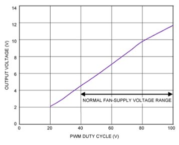

图3显示了图2电路的输出电压与PWM占空比的关系。传递函数是合理的线性且表现良好。为了最小化输出纹波,请将IC1的PWM输出频率设置为最高可用值。将 PWM 输出极性设置为在 PWM 输出端提供 0V,以实现 100% 占空比。因此,在驱动风扇时,一定要选择使输出电压至少为满量程40%的占空比。请注意,40% 的最小电压是指导原则;不同的风扇型号在低电源电压下工作的能力会有所不同。
图3.图2电路的输出电压与输入占空比的关系
