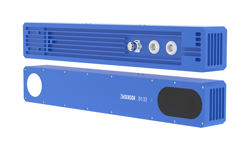

知微传感D132是一款适用于远距离的工业3D相机,基于MEMS结构光原理,结合红外激光光源,实现高精度数据采集。可应用于拆垛码垛、无序分拣等远距离工业自动化应用场景。
01
拆垛码垛
02
无序分拣
D132为亚毫米级深度精度,具有130万点云分辨率,能满足工业自动化领域较高精度的定位、引导、检测,逆向建模等需求。RGB分辨率高达500万,可输出还原高色彩、低噪声的RGB图像,能够更好应对复杂工业环境中对被测物体特征识别、提取、分割等深度学习的需求。
方案优势
➤具有大量程、大景深、大视野、高精度、高分辨率特点,可满足多种混合垛形;
➤内部集成红外激光光源,不依赖外界资源,抗环境光鲁棒性强,因此受环境光照影响小,适应大厂房工作环境;
➤亚毫米级精度,能满足较高精度的需求;
➤可同时输出点云图、深度图、红外图、RGB;
➤与基于DLP方案相比,D132可实现最小体积、更低功耗;
➤防护等级为IP65,可防水、防尘,适应灰尘大的恶劣环境;
➤使用自主研发MEMS微振镜,CMOS自下而上的底层开发,可靠性高,成本易控制;
➤配备有windows/Linux平台下的SDK,覆盖C++/C/C#/Python等主流语言,易于开发应用。
