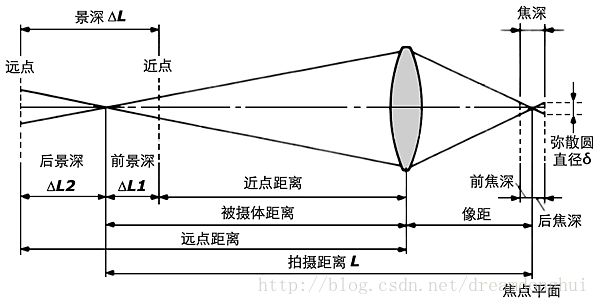

1.相机示意图及基本结构
简图↑
全图↑
光圈与景深↑

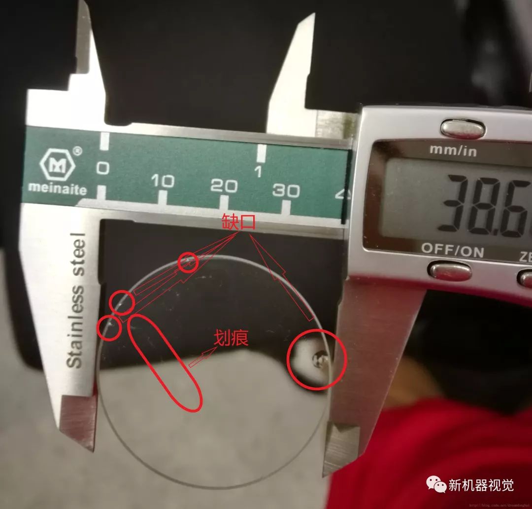

被检测石英镜片的最大直径为38.6mm。也就是最大弥散圆直径。
样品↑

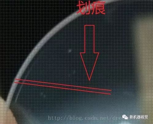

较小划痕样本↑

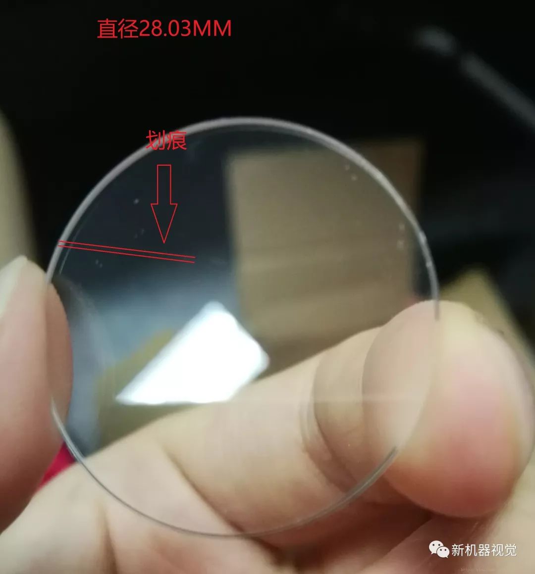

划痕测量↑ 如上图,以直径为28.3的镜片来计算像素大小。相较于缺口,划痕的宽度更小,更不容易识别。相机的像素确定将基于划痕。由图可以看出,一个方格的大小基本跟划痕宽度大小相匹配。一个方框即可以作为一个像素点。像素大小为
实际应用过程中,镜片直径会超出以上两个样本。所以,设计时应留有余量,以50MM*50MM的视野进行计算。在此视野下如果想达到以上所计算的清晰度,像素应为:
为了获得更清晰的图像,便于后期进行图像处理,用四个像素点来描述一个划痕宽度,得到更为合适的分辨率
至此,像素参数确定,应选择至少45万像素相机。相机视野应能调整到50MM*50MM。
