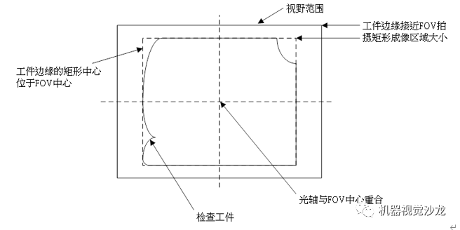

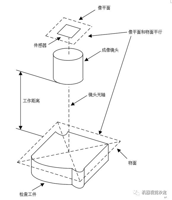

已经调整好的成像系统可以满足以下条件,如图1和图2所示:
l 像平面(传感器面)和物面(检查工件表面)平行;
l 被检查的工件表面位于工作距离(WD)最佳聚焦位置;
l 被检查的工件,接近FOV拍摄矩形成像区域大小,但不超过FOV;
l 工件中心位于镜头的光轴上;
l 被检查工件的浅色(白色、浅灰色等)区域特征,其成像亮度接近像素灰度饱和值(例如8位格式为255,灰度值可以达到220),但未达到饱和。

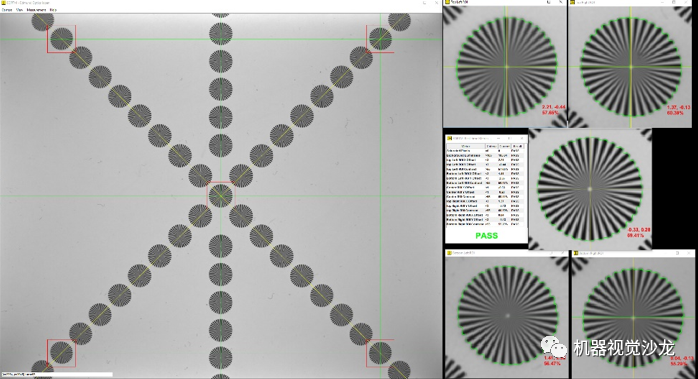

以下案例中,使用的是西门子星标测试板(产品编号58835)。将星标测试板的标刻面朝向成像系统,并使其与待测物平面重合。
使用EO开发的EORTM(Edmund Optics Real-Time Metrology)软件,实时运算和分析拍摄到的测试板图像。EORTM可以在精确调整至少8组硬件参数(光学机械平台的六个自由度、光源亮度和相机曝光时间)的过程中,给操作人员提供实时闭环反馈。
借助EORTM,在高精度机器视觉应用中调整参数的时间,从大约数小时减少到20分钟甚至更短,但是精度却提高了至少2倍,因为它提供精确可量化指标,而不是依靠主观判断。
一旦所有硬件调整都在软件设定的允许范围内,EORTM将显示如图3所示的全部通过状态,并且判定图像系统已调整完成。

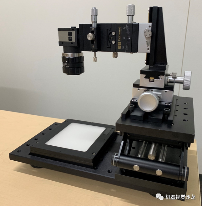

硬件配置包含一个6维自由度调整平台和相关的光机结构件,以及照明光源和测试板,完全由EO产品目录中的标准产品组成,如图4所示。
