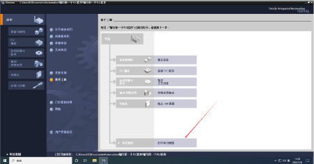

1、鼠标双击博途软件图标
2、依次选择“启动”- “创建新项目”,选择存放路径,并命名,最后选择创建。如图所示。
3、打开项目视图

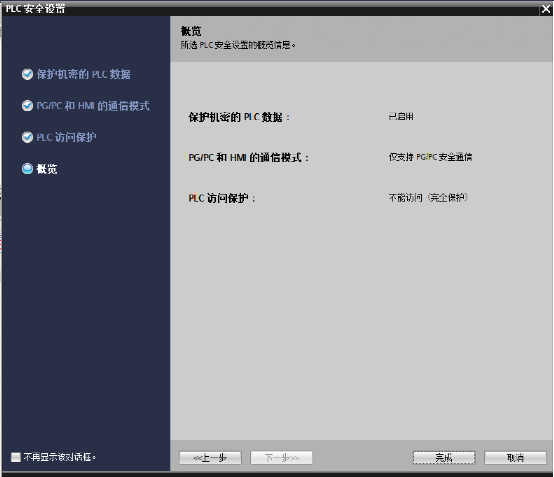

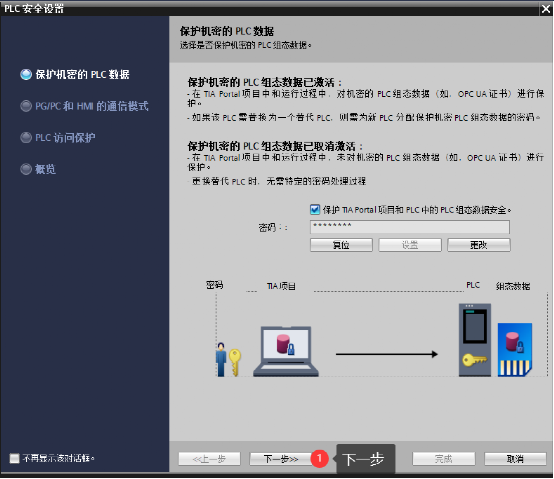

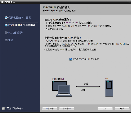

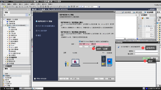

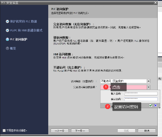

5、添加新设备后,与博途V16其它版本不同的是,博途V17有一个弹出窗口,需要进行PLC安全设置。首先设置PLC数据密码,如图所示。
6、设置完毕,点击下一步,如图所示。
7、使用HMI安全通信,再点击下一步,如图所示。
8、设置PLC访问密码,如图所示。
9、PLC安全设置完毕,点击完成。

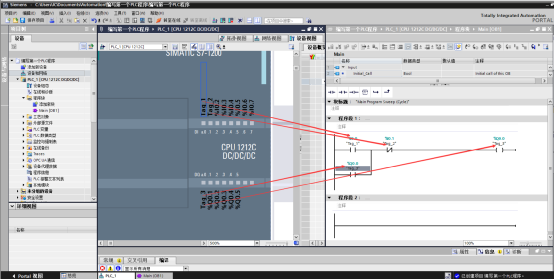

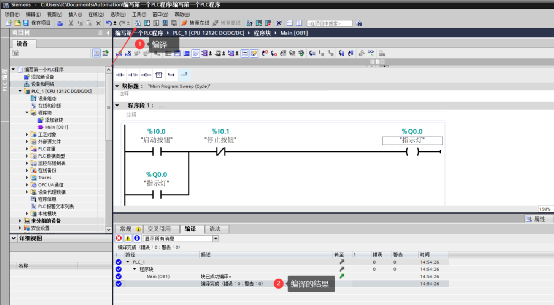

10、选择垂直分布的双视图编辑器,一边打开“设备和网络”-“设备视图”,一边打开“Main”程序块,如图所示。

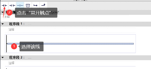

11、在程序段1中,选择该编程线,在点击“常开触点”指令,如图所示。

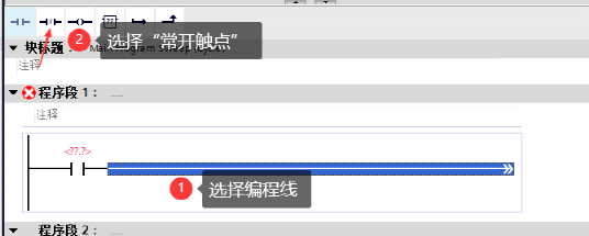

12、选中编程线,再选择“常闭触点”,如图所示。

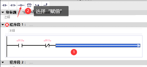

13、选中编程线,再选择“赋值”,如图所示。

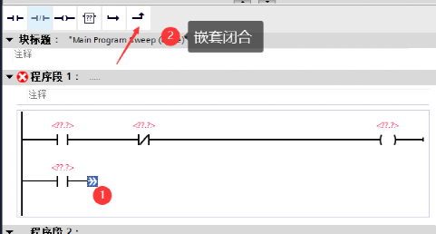

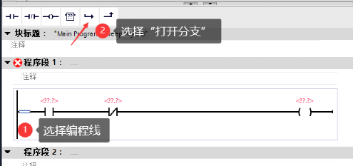

14、选中编程线,再选择“打开分支”,如图所示。
15、选中编程线,再选择“常开”,如图所示。
16、选中编程线,再选择“嵌套闭合”,如图所示。

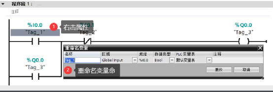

17、从设备视图中的输入和输出信号,选中并拖入到程序中,如图所示。
18、右击符号地址,重命名变量,如图所示。
19、编译(可以理解检查程序有没有错)一下程序,查看编译的结果,如图所示。
编译无误后,该程序则编写完毕。也实现了在博途V17软件中,编写第一个PLC程序。接下来就是下载PLC程序了。在本文中,不展开说明。
