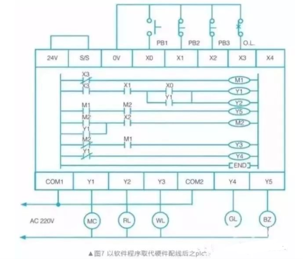

输入/输出组件经i/o编码,并决定外部输入组件是采用a/b接点接线方式后,plc外部接线图如图2所示。图中所示为丰炜vigor-vb系列plc机种,采用npn接线,亦即24v端子与s/s端子并接。

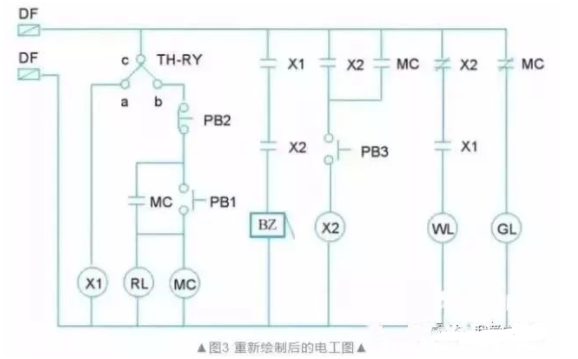

(1)将电工图中控制电路直接转成对应阶梯图。因为plc阶梯图中规定,接点在前,输出线圈则必须位于回路的最后。故首先须重新绘制电工图,将图中接点与输出线圈位置适度变更,以符合plc阶梯图的要求,重新绘制后的电工图,如图3所示。
(2)以i/o编码后的组件编号,取代电工图中的输入/输出组件,此处要留意的是,th-ry的c-a接点及c-b接点要独立出来,各自成为一个控制回路,如图4所示。

7、plc转换接线与阶梯图
传统电工图完整转换后之plc外部输入/输出接线与阶梯图。使用软件程序取代硬件配线后之plc外部输入/输出接线与阶梯图,如下图7所示。
