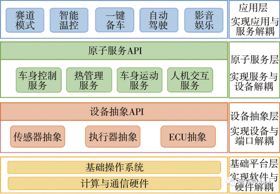

随着功能的不断增加,车辆设计的核心逐渐从硬件设计转移到软件开发。软件成为塑造整车厂竞争力的核心要素。SDV的概念已成为产业界的共识,软件的开发和升级将成为贯穿设计、销售和服务的车辆全生命周期的关键组件。基于SDV的汽车整车开发流程将形成用户交互评价信息指导新车开发、OTA技术实现软件持续更新迭代的双闭环模式。基于服务的软件架构如图9所示。该软件架构一般被分为4层。
图9 基于服务软件架构
SDV的重要优势在于减少了硬件差异对软件的影响,从设备抽象层与原子服务层的软件设计追求多车复用与减少差异化。通过API标准化接口,减少重复劳动,降低软件的复杂度,提高软件的设计开发效率。在应用层的设计则重点打造差异化与定制化功能,最终实现软件组件的高附加值与个性化服务。同时,SDV和OTA技术的出现对汽车整车开发流程也带来了新的变革。

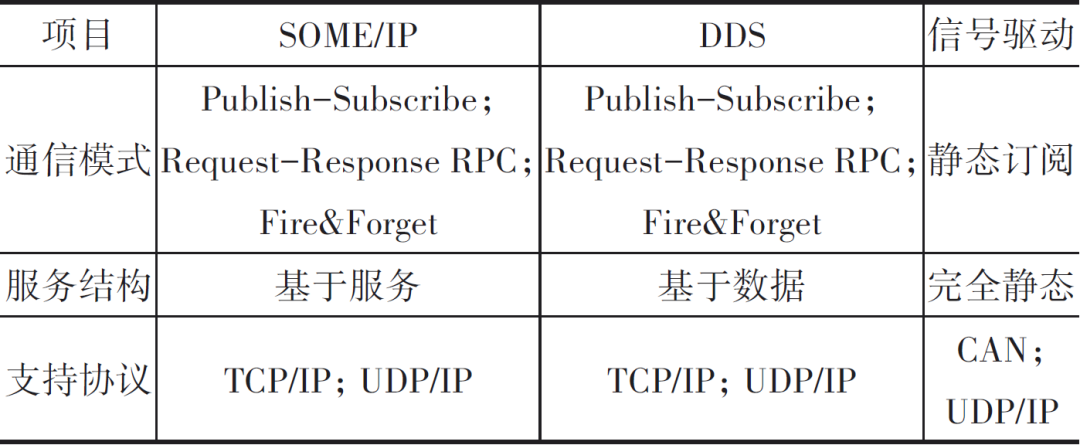

目前主流的面向服务的中间件主要包括DDS(data distribution service)和SOME/IP(scalable service-oriented middleware over IP)。它们在AutoSAR中都被集成为标准化模块,因此被行业视为一流的解决方案。下表3对比了SOME/IP、DDS和基于信号驱动的通信机制。
表3 通信机制对比

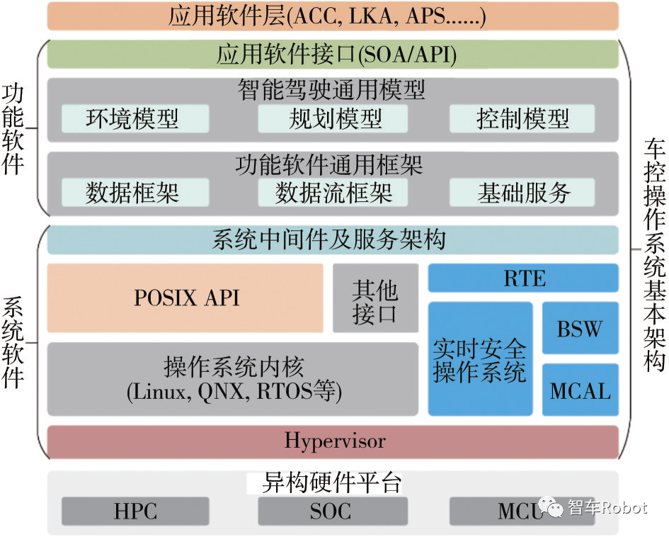

车控操作系统主要分为安全车控和智能驾驶两个子类操作系统,其基本架构如图10所示。安全车控操作系统主要面向传统车辆底盘、动力、车身等功能领域,具有极高的实时性要求和ASIL-D级别的安全性要求。目前主流的安全车控操作系统大多兼容OSEK和AUTOSAR Classic Platform(AUTOSAR CP)标准软件架构,相关技术已相对成熟。基于AUTOSAR CP的操作系统软件开发相较传统方式,实现了应用层和底层软件以及软件和硬件的解耦,从而在一定程度上增强了软件的移植、复用、扩展、升级、安全和维护等能力,对于减少软件开发周期和降低成本起到了有益作用。
图10 车控操作系统基本架构
智能驾驶操作系统则面向新一代集中式E/E架构升级背景下,对高算力、高性能、高安全性和高可靠性的智能驾驶功能提出要求。此类操作系统目前正处于发展机遇期,各国都在初步探索阶段。由于AUTOSAR CP难以完全适应智能驾驶操作系统的需求,基于此,AUTOSAR组织在2017年发布了基于POSIX PSE51子集的操作系统与应用程序之间标准编程接口规范的面向服务架构的AUTOSAR Adaptive Platform(AUTOSAR AP)以应对异构芯片平台上车辆智能驾驶服务的需求。

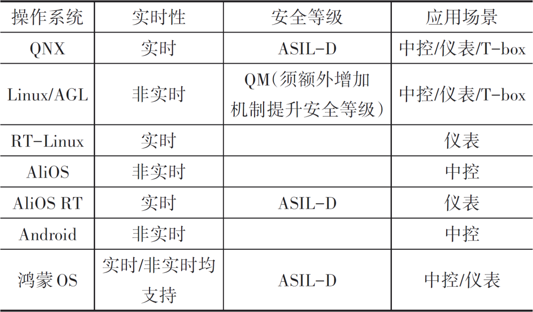

车用操作系统主要应用于车辆中的信息娱乐功能,对安全性和实时性要求相对较低,因此在这个领域的发展非常迅速。当前主流的车用操作系统在实时性、安全性和应用场景等方面进行了比较,如表4所示。
表4 各类车载操作系统功能属性对比
随着智能化和互联化的不断深入发展,单一的车用操作系统已经无法满足不断丰富的车内信息娱乐功能需求,因此车用操作系统逐渐向多操作系统架构过渡。多操作系统架构主要有两种实现方式,一种是基于硬件隔离的架构,另一种是基于虚拟化管理技术(Hypervisor)的架构。硬件隔离架构通过在物理层面上进行硬件分区,简化了相应的资源分配管理问题,易于开发。然而,固定的硬件分区可能导致灵活性较差,并且可能造成一定程度的资源浪费。而基于Hypervisor进行多操作系统隔离和管理可以避免系统资源的固定分配,提高资源利用率。此外,它利用主机内存作为数据交互媒介,显著提高了数据共享能力。但是,同时也增加了系统开发的复杂性和安全风险。
