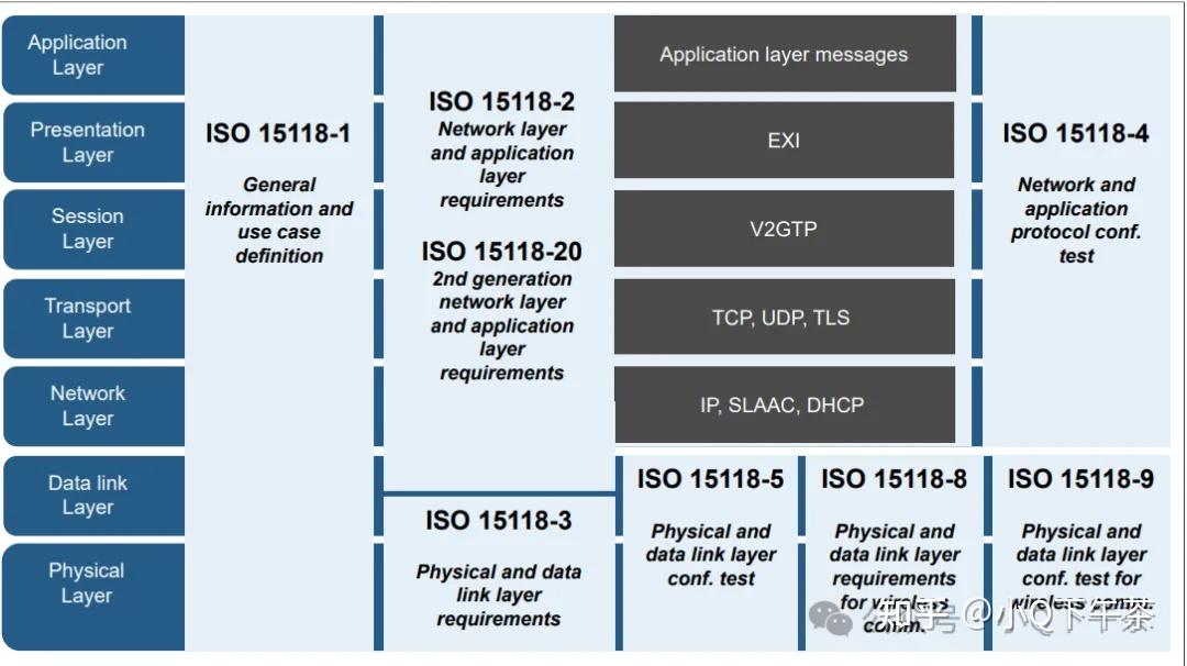

目前发布的已经成为国际标准的是 ISO 15118 - 1, 2, 3, 4, 5, 8 这六份文档,关于无线充电的6, 7 已经集成到1, 2 之中,将不会作为单独的标准发布。目前已经发布的文档和 OSI 7层协议的对应关系如下图所示:
15118-1是通用要求
这部分基于ISO 15118实现充电和计费流程的应用场景,并描述了在各应用场景中的设备以及设备间的信息交互
15118-2是说应用层协议方面的
这部分定义的应用场景定义了mesages(消息), message sequences(消息次序) and state machines(状态机), 以及实现这些应用场景所需定义的技术要求。定义了从网络层一直到应用层的各个协议
15118-3是链路层方面的,用的是电力载波。软件的同学无需关心。
这部分定义的物理层信令和消息
15118-4是测试相关的
15118-5是物理层相关的,软件的同学无需关心太多
15118-8是无线方面的,目前不要看
15118-9是无线物理层方面的

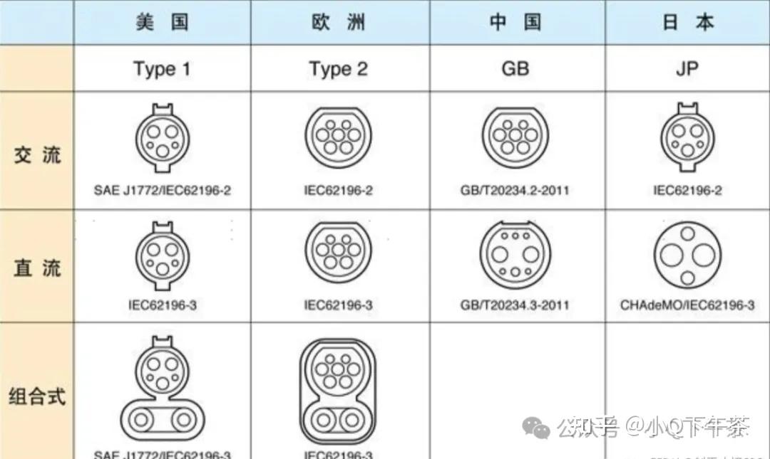

2、CCS1接口
美国和日本国内的电网只支持单相交流充电,所以Type 1的插头和端口在这两个市场占据主流。
3、CCS2接口介绍

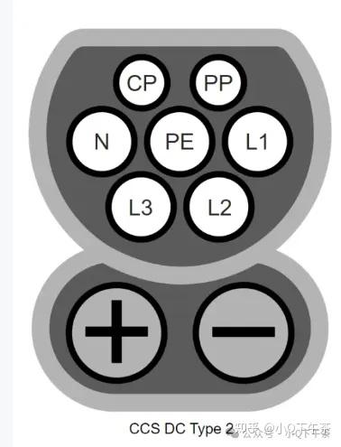

欧洲特别是德国有三相电的充电诉求,使得该接口很复杂,有好几种配置,单相交流、三相交流、低功率直流和中等功率直流,欧洲和中国电网支持单相 240 V和三相 400 V连接。在2011年10月,8家汽车企业包含Audi, BMW, Chrysler, Daimler, Ford, GM, Porsche, 和 VW 提议了一个统一的充电接口(汽车端口和充电枪插头),同时支持交流和直流充电:Combined Charging System (CCS)。这个提议后来形成了 IEC 62196-3。Type 2端口支持单相和三相充电,三相交流充电可以缩短电动汽车充电的时间。

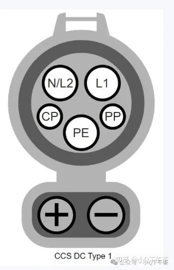

左边是 Type-2 CCS 汽车充电端口,右边是直流充电枪的插头。汽车的充电端口集成了交流部分(上半部分)和 直流部分(下半部分的两个粗的接口)。在交流和直流充电进程当中,电动汽车(EV)和充电桩(EVSE)之间的通信是通过 Control Pilot (CP)接口来进行

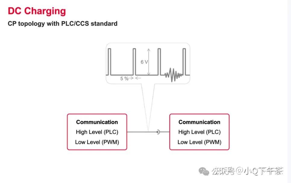

CP - Control Pilot 接口传输模拟的 PWM 信号和基于电力线载波(PLC)的调制到模拟信号上的ISO 15118 或 DIN70121 数字信号。
PP - Proxmity Pilot (也叫 Plug Presence) 接口传输一个信号使得汽车(EV)能够监测到充电枪插头已经连接上。用来实现一个重要的安全功能 - 当充电枪连接时,汽车不能移动。
PE - Productive Earth, 接地保护,是设备的接地引线。
其他的几个接口用来传输电能:Neutral (N)线,L1(AC 单相),L2, L3 (AC 三相);DC+,DC- (直流)。

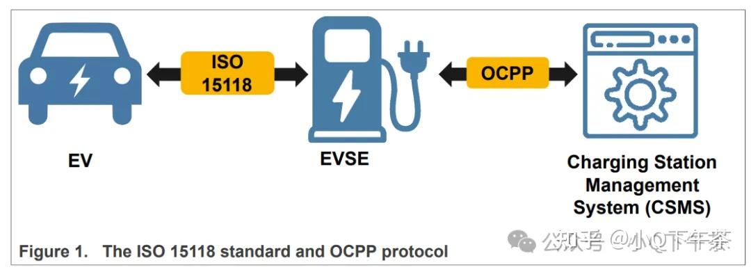

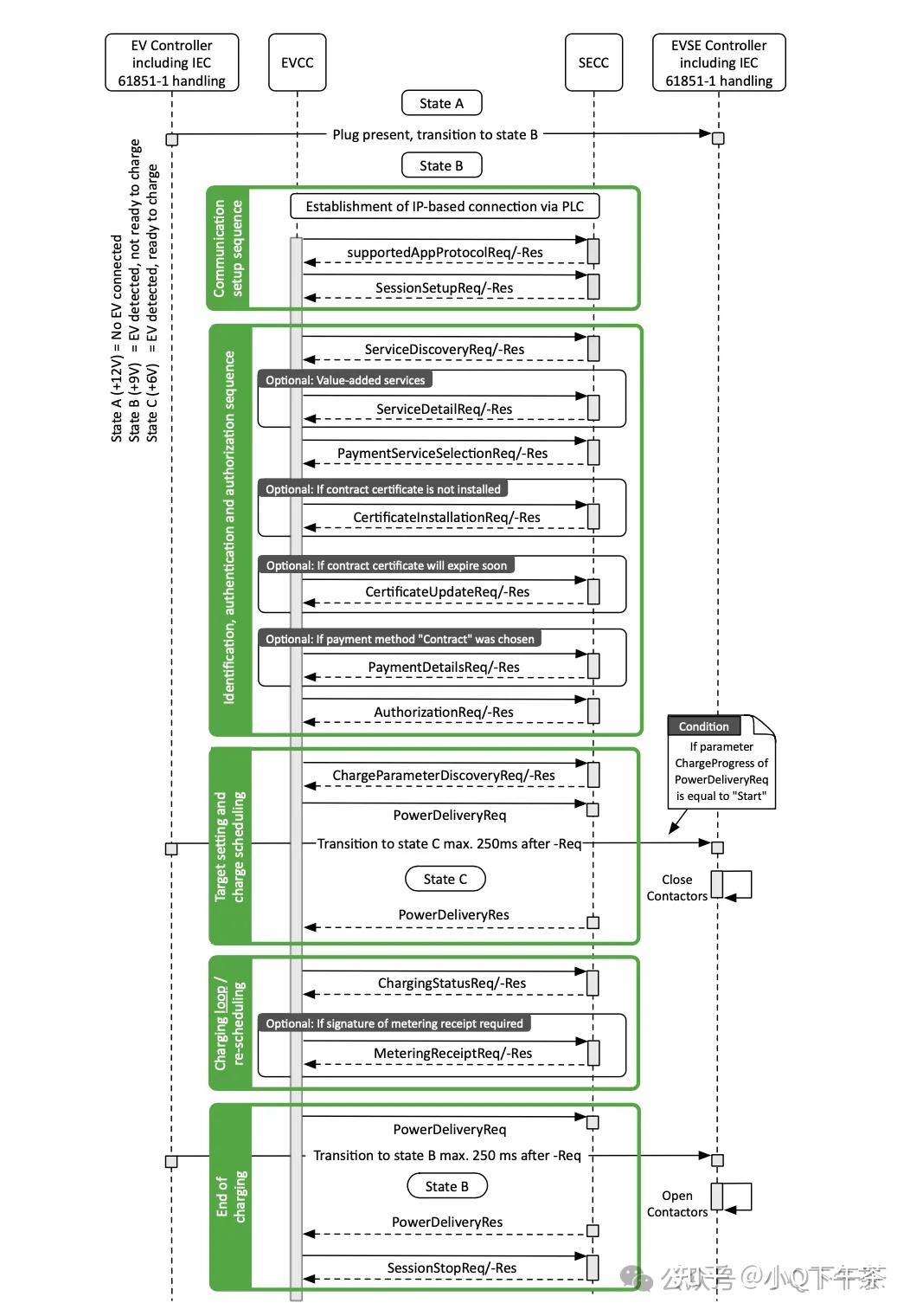

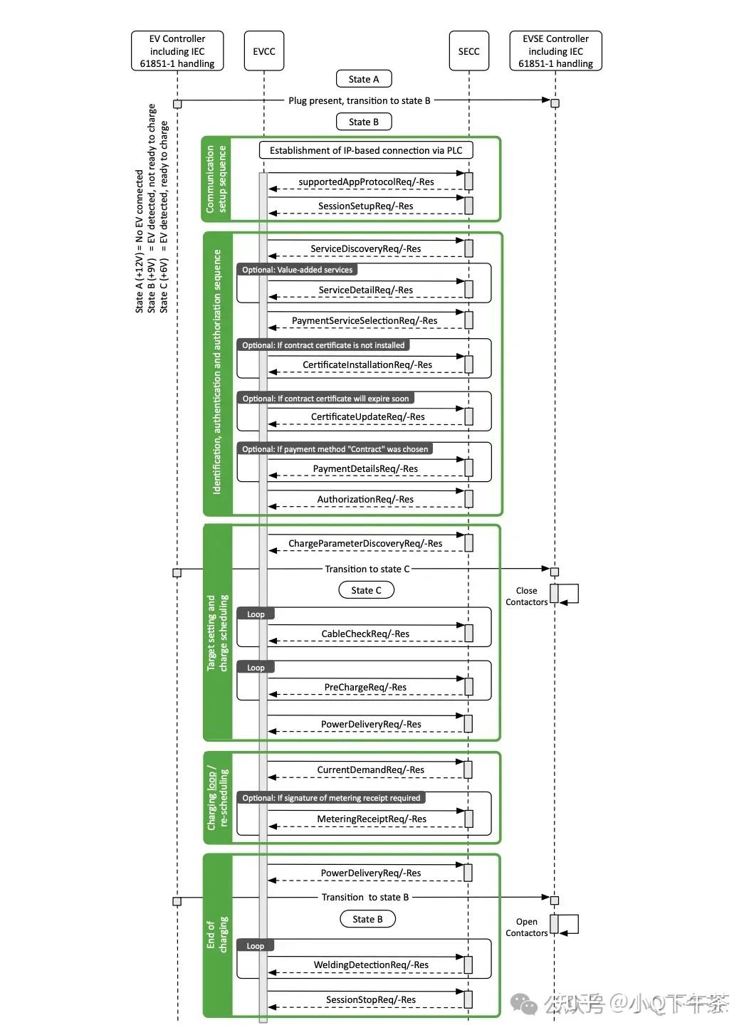

ISO 15118 通信协议是基于客户端-服务器(client-server) 模式的,由汽车充电控制器(EVCC) 发送请求消息(这些消息带有后缀'Req'),由桩端充电控制器(SECC)来返回相应的响应消息(带有后缀'Res')。EVCC 需要在相应请求消息的特定超时范围(一般在 2 到 5 秒之间)内收到 SECC 的响应消息 ,否则该会话将被终止,根据不同厂家的实现,EVCC可以再重新发起一个新的会话。

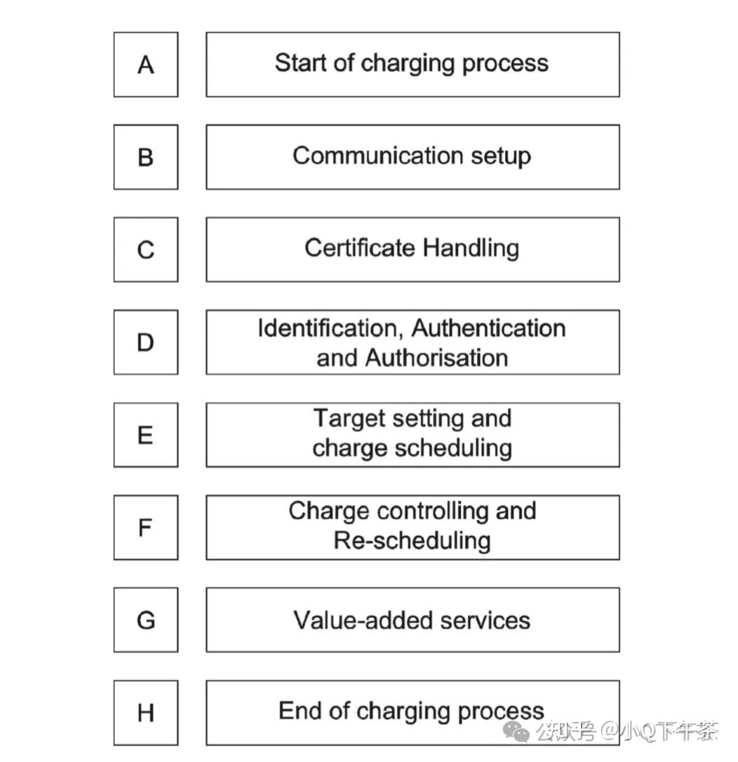

1、充电流程
(1)充电流程图
(2)交流充电过程
(3)直流充电过程
2、ISO 15118运行机制

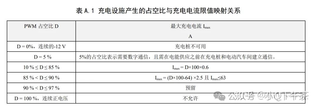

标准定义了一种基于脉宽调制(PWM)的和充电安全相关的通信协议。ISO 15118 通过更高级别的数字协议增强了充电桩和电动汽车之间的通信机制,提供更丰富的信息,主要包括:双向通信,信道加密,认证,授权,充电状态,离开时间,等。当在充电线的 CP 引脚上测量到 5% 占空比的 PWM 信号时,充电桩和汽车之间的充电控制就会立即交给 ISO 15118 。
如果充电桩或汽车仅支持 IEC 61851 通信协议,5%占空比的PWM信号将导致以最大可用充电电流开始充电过程,直到汽车完全充满电 - 充电站运营商 (CPO) 不会了解到整个充电过程汽车需要多少电能或汽车希望充电过程何时结束(例如汽车希望充10kw的电能,但同时必须20分钟后就要离开)。但是当我们讨论电网的削峰填谷以及更有价值的服务时,这些信息是必不可少的,而这些正是 ISO 15118 所能够提供的。

ISO 15118 标准引入了另一种可以用作智能充电的信息源:电动汽车本身(EV)。规划充电过程时最重要的信息之一是汽车想要消耗的能量。有许多选项可以向 CSMS 提供此类信息:
用户可以使用移动应用程序(由 eMSP 提供)输入请求的能量,并通过后端到后端的集成将其发送到 CPO 的 CSMS,充电站可以使用自定义 API 将此数据直接发送到 CSMS

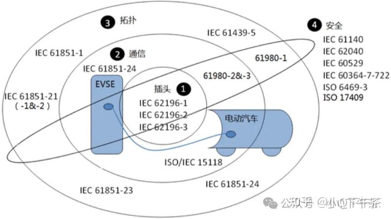

IEC 61851 同时包含了确保只有在连接到静止车辆时才会激活充电电流的机制。因此,IEC61851 是一种模拟的,安全相关的,低级的充电控制协议。
IEC 62196 和 ISO 15118 均基于 IEC 61851。 IEC 62196 插头中的 CP 线允许区分 6 种电动汽车(EV)连接状态并可以通过模拟 PWM 信号(脉宽调制)表示充电桩(EVSE)所允许通过的最大充电电流。

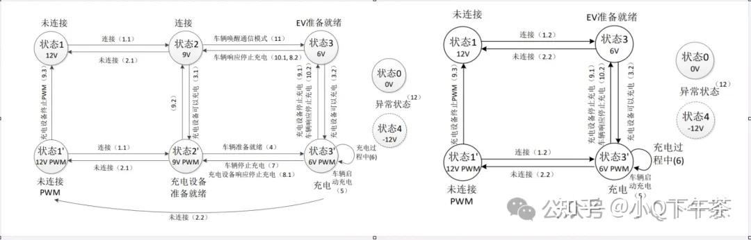

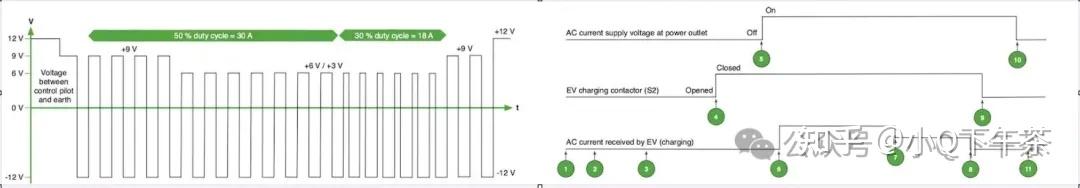

IEC 61851-1 是最早发布的定义电动汽车一般充电要求的标准之一。IEC 61851-1 定义了 4 种充电模式,其中模式 2 定义了在Pilot线上加载脉冲宽度调制 (PWM) 信号作为 EV 和车外充电器之间的通信方式;IEC 61851-1 的模式 4 定义了通过 Pilot 信号线进行高级通信 (HLC) 以管理 IEC 61851-23 中定义的直流充电(DC)的通信和管理协议。1kHz 的PWM信号由充电桩产生,实际充电的电流大小由汽车(EV)来决定。
具体可以参照《储能系统---交流充电桩(三)》
脉宽调制是一种用于对信息进行编码的调制技术,例如,把最大允许充电电流这样的信息转换为脉冲信号。它的基本工作机制是通过控制充电桩输出端口CP信号的电压幅度和在一个周期(1ms)内的开关时间来实现的。电源打开和关闭的时间比例称为“占空比”,以百分比表示, 高的占空比代表更高的可用充电电流。CP线上的电压(和地线(PE)的电压差[V])用来区别不同的桩和车之间的连接状态:

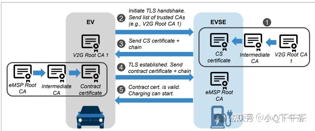

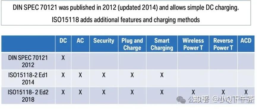

DIN70121 不支持即插即用,这意味着:没有通过传输层安全 (TLS) 进行的安全通信,没有数字证书,也没有基于 XML 的数字签名,因此真实性和数据完整性不能保证。充电桩无法向 EV 发送充电时间表以使其以更智能、更电网友好的方式充电。
(4)DIN 70121 基于 ISO 15118 标准的早期未发布版本,定义了电动汽车和直流充电站之间的数字通信。DC 代表直流电,这意味着 DIN SPEC 70121 仅涵盖直流充电模式,而 ISO 15118 涵盖交流(交流电)和直流充电模式。图一显示了DIN 70121 和 ISO 15118 各个版本之间的主要功能区别:
五、总结
DIN SPEC 70121 是作为临时解决方案创建的,以在 ISO 15118 发布之前启动并运行市场。不幸的是,因为电动汽车市场的爆发式增长超过了 ISO 15118 协议产品成熟并达到广泛互联互通的量产速度,DIN SPEC 70121 仍然在 ISO 15118 测试研讨会的各种测试装置中盛行,在实际市场中部署的充电桩也广泛支持 70121。从互联互通的角度来看,相对于 ISO 15118,DIN SPEC 70121 在各个厂家的产品中是目前比较成熟的协议。随着 ISO 15118 及其广泛的附加功能迅速成为行业标准,DIN SPEC 70121 将开始逐步退出历史舞台。自 DIN SPEC 70121 首次发布以来,ISO 15118 系列标准有了很大的发展,这导致了 DIN SPEC 70121 和 ISO 15118 之间的许多技术差异。DIN SPEC 于 2012 年首次发布并于 2014 年更新,而第一个版本的ISO 15118 的技术规范于 2014 年发布,第 2 版刚刚开始发布。
